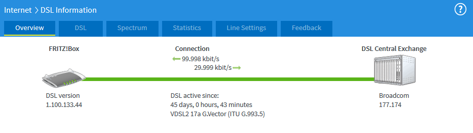

In ieder geval: zet jouw FritzBox op Annex B, dan werkt het beide voor Ikanos en Broadcom.
Eens je modem synct zie je welke DSLAM je hebt:
