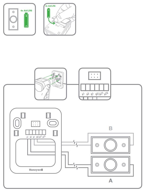

Beste UB'ers,
Van elektriciteit heb ik jammer genoeg niet veel kaas gegeten. Ik heb recent een nieuwe wifi deurbel gekocht en ik zou deze graag combineren met een gong van Honeywell. Beide apparaten hebben AC nodig, enkel het voltage is verschillend. Ik kan de gong dus zomaar niet koppelen in het circuit van de deurbel + voeding.
Dit is het schema van de deurbel.
Ik heb een 24VAC voeding aangesloten en wil dus de Honeywell gong er tussen plaatsen. Echter, deze heeft 12VAC nodig.
Met batterijen kan je ze ook voeden en dan ziet het schema er zo uit.
Op de achterzijde van de deurbel zijn er 2 contactpunten, als je geen gong aansluit moet er een weerstand tussen geplaatst worden.
Als de wifi deurbel aangesloten is op de 24VAC voeding met weerstand en ik meet door met de multimeter, hoor ik een soort ruis ipv de normale piep (bij contact). Als ik vervolgens op de deurbel druk, hoor je een klein kort piepje. Ik hoop dat dit kort contact genoeg is om verder te kunnen?
Een vriend sprak me aan om er een 24VAC relais tussen te plaatsen. Is dit de enige (goeie) manier? Kan iemand me helpen met een schema op te stellen zodat ik eens kan testen? Alvast bedankt!

Zou het zo ongeveer kloppen dan?SpecialK schreef:Een relais is idd veruit de makkelijkste manier.

Het lijkt toch niet te werken.. Van zodra ik spanning geef begint de gong te bellen en lijkt de wifi bel in een soort opstartprobleem te verzeilen..SpecialK schreef:Ja, dat is het! Simpel toch he
Je hoort de relais aantrekken en de wifi bel begint te flippen, de drukknop op de wifi bel heeft een led die angstig begint te knipperen en de IR leds ook.
https://www.dropbox.com/s/81pt9q1x8a0as ... 8.mp4?dl=0
Als ik de circuit loskoppel, kan ik de gong perfect bedienen met de manuele knop op de finder relais. Ook start mijn wifi deurbel op zonder problemen.
Nog iemand enig advies hoe dit werkende te krijgen?

Het gaat om een Hikvision DS-KB6003-WIP. Jammer genoeg is de datasheet even summier als het schema..FlashBlue schreef:post eens de volledige handleiding en type van je wifi deurbel...
De gong die ik wil gebruiken is een Honeywell DW315S
http://livewell.honeywell.com/honeywell ... _Rev.B.pdf
http://www.hikvision.com//uploadfile/im ... 170519.pdf
http://www.hikvision.com//uploadfile/im ... 170726.pdf
Ik probeer een beetje te volgen in je uitleg maar kennis elektriciteit = zo goed als zero Ik begrijp dat de Honeywell zich niet gedraagt als een klassieke chime met een spoel die aangetrokken wordt.
Ik had SpecialK zijn uitleg ook voorgelegd aan een kameraad en die zag er ook geen problemen in.. Ik blijf wel graag zoeken naar een manier om beide te combineren want ben lang op zoek geweest en deze 2 producten zijn beide ideaal. Die wifi deurbel kan alles wat ik wil en de Honeywell heeft een strobo-led en halo...
Zou er toch geen manier zijn om dit werkende te krijgen? Die relais koste me al 20€ haha

ik zal even proberen verduidelijken.
Mechanische "gong" bel traditionele werking:
Een traditionele gong deurbel bestaat meestal in de basis uit 4 dingen : 2 metalen platen van elk andere afmeting (dus andere toonhoogte). Daartussen een elektromagneet met in het midden een metalen pen, die door een veer tegen 1 plaat gedrukt is. (Rustpositie)
Je beldrukknop buiten bestaat meestal uit een simpele schakelaar, met een lampje. Om te vermijden dat er meer dan twee draden naar je belknop moeten, staat dat lampje "over" de schakelaar. Waardoor het lampje "in serie" staat met de spoel, en altijd brand. Het lampje laat echter te weinig stroom door om de elektromagneet in de gong (hierboven) te activeren.
Als je op de drukknop duwt, overbrugt die het lampje, en gaat je volledige spanning op de elektromagneet komen te staan, waardoor die aantrekt en de metalen pen tegen de andere plaat slaat "DING". laat je de belknop los, duwt de veer de metalen pen terug tegen de rustpositieplaat "DONG".
Jouw wifi deurbel bedoelde werking:
Bedoeld om ook simpelweg een traditionale belknop te kunnen vervangen, door op zelfde plek in circuit aan te sluiten.
Heeft intern wellicht een circuit dat het traditionele "lampje overbruggen" nadoet. Hij trekt net zoals het lampje een lage stroom door de spoel van de elektromagneet in de mechanische gong.
Die lage stroom is genoeg om de deurbel te laten werken. Net zoals het lampje vroeger. Als er iemand aanbelt zal je deurbel wellicht een hogere stroom doorlaten, waardoor de elektromagneet wèl aantrekt (zoals als je drukknop vroeger het lampje overbrugde), en je gong, ding-dong't.
Wat er volgens mij misgaat:
Het relais zijn spoel heeft ook een minimum "aantrekstroom" (ok infeite aantrekspanning, maar soit), zijnde de minimum benodigde stroom om voldoende magnetisme op te wekken om het relais te laten schakelen.
Echter is dat spoeletje veel kleiner dan de spoel in een klassieke mechanische gong, dus ook een veel kleinere stroom nodig.
Mijn theorie is dat de stroom die je wifi deurbel opneemt, genoeg is om het relaistje te activeren, en hierdoor je gong te activeren. (in je filmpje hoor ik het relais precies ook schakelen)
Waarom je wifi deurbel op zich dan zo raar doet - niet direct een zicht op, maar het kan goed zijn dat hij gewoon in een bootloop komt oid, omdat zijn ingangsspanning rare dingen doet door dat relais dat ertussen zit.
Soit, dit is allemaal puur gebaseerd op je uitleg en hoe ik vermoed dat die wifi deurbel in elkaar zit - gezien de belachelijk weinige info die ze geven in hun eigen handleiding is het geen zekerheid.
Een oplossing heb ik zo 123 niet... lastig ook omdat ik me puur baseer op giswerk...

Sluit kabel "2" van relais die nu aan de gong op A2 zit eens aan op de 0 van de transfo.
Volgens het initiële schema dien je A2 enkel te gebruiken bij batterijen.
En/of:
Om geen spanningsdeling te hebben, zal je deze wel in parallel moeten plaatsen, niet in serie, met de relais.
En/of:
Sluit de weerstand eens aan. Een relais heeft een andere weerstand dan een gong (zie FlashBlue).Op de achterzijde van de deurbel zijn er 2 contactpunten, als je geen gong aansluit moet er een weerstand tussen geplaatst worden.

Als je een weerstand in parallel zet met de stuurspoel van het relais (A1 en A2) zou het opgelost moeten zijn. Dus de uiteinden van de weerstand steek je samen met de draadjes die van bel/transfo komen in aansluitingen A1 en A2 van het relais. Kant maakt opnieuw niet uit.
Op basis van de impedantie van het relais én het totale vermogen zou ik denken aan deze weerstand:

Ik heb hier thuis nog weerstanden liggen van 100ohm blijkbaar maar ik weet niet of deze ook geschikt zijn?SpecialK schreef:Oh, als't dat maar is

Da's een 0,5W, die gaat niet voldoende vermogen kunnen opnemen op het moment dat de belknop wordt ingedrukt.
Als je er een aantal van een hogere weerstand hebt (bv 8 stuks van 1000 Ohm) en je zet die parallel lukt het ook wel. Maar die éne gaat volgens mij opbranden.

Er zat idd een weerstand in de doos.
Multimeter zegt dit:
Op een site van een rebranded versie van de wifi bel ook nog een uitleg gevonden over hoe een digitale bel aan te sluiten.
Digital Doorbell Chime Installation
A diode must be installed on the leads of the chime for proper operation. Simply wrap the ends of the supplied diode around the terminals on the doorbell chime. Connecting the diode in the wrong direction will not cause harm to either device, your doorbell will just not ring properly. If this is the case, simply reverse the direction of the diode and verify proper installation by ringing the doorbell.
https://knowledgebaseclarecontrols.atla ... +Doorbells

Ik heb de 100Ohm 5W weerstand in huis gehaald zoals voorgesteld maar dit geeft toch nog steeds niet het gewenste resultaat.
https://www.dropbox.com/s/zjz85hott7d10 ... 9.mp4?dl=0
Elke keer als ik het circuit onder spanning zet, gaat de gong een eerste keer af zonder dat ik op de knop druk.
De wifi deurbel start wel mooi op en registreert op de servers van Hikvision. Ook als je op de knop drukt, trekt de relais samen en gaat de gong af. Echter hoor je bij elke audio boodschap vanuit de wifi deurbel een gezoem uit de relais komen. Het lijkt dan alsof de relais lichtjes samentrekt maar net niet genoeg om de gong te doen afgaan. Als ik mijn multimeter op de 2 contacten plaats meet een constante 25V spanning. Als de boodschappen afspelen merk ik geen drops in voltage.
Ook gebeurt het soms dat de wifi deurbel crashed na het indrukken van de knop. De gong belt wel maar dan crashed de wifi deurbel.
EDIT: net reactie gekregen van Hikvision:

Ik heb een bijgewerkt schema gemaakt voor de duidelijkheid.SpecialK schreef:Dat kan je in deze opstelling simpel testen door zelf op de toets van het relais te drukken.
Wat werkt er:
- Wifi deurbel start op, is verbonden met wifi en servers van Hikvision
- Je drukt op de knop en mijn Honeywell belt
- Dan is het even wachten op de timeout van de wifi deurbel en je kan nog eens proberen bellen.
Wat werkt er niet:
- druk je op de knop van de relais zelf, dan crashed de wifi deurbel en herstart deze.
- als ik trouwens kabel A2 naar 2 van de relais losmaak, werkt de gong ook. Enkel de strobo en de halo niet. Dingdong dus wel Hoe zou dit komen?
Filmpje:
https://www.dropbox.com/s/o828hxlnauj95 ... 4.mp4?dl=0
- Berichten: 1590
- Bedankt: 132 keer
Dat kan eigenlijk niet; als je het relais manueel bekrachtigt gebeurt er in de groene kring helemaal niks dus de wifi deurbel weet dat zelfs niet. Je bent echt 100% zeker dat je het bekabeld hebt zoals hierboven staat he?Robert Ford schreef:- druk je op de knop van de relais zelf, dan crashed de wifi deurbel en herstart deze.
Dat is ook absoluut niet logisch. Als je één draad van de uitgang van het relais onderbreekt is het alsof er helemaal niks gebeurt, de Honeywell weet dan niet dat er een commando gestuurd wordt.Robert Ford schreef:- als ik trouwens kabel A2 naar 2 van de relais losmaak, werkt de gong ook. Enkel de strobo en de halo niet. Dingdong dus wel Hoe zou dit komen?
Het lijkt wel of die beltransformator zijn spanning inzakt als je de Honeywell bel aanspreekt en dat je daardoor rare effecten krijgt. Zou je evt de Honeywell eens met een andere 12V voeding kunnen voeden (voeding van een modem of Digicorder of zo)? Die Honeywell zal ook wel op 12V DC werken, zelfs al staat erop dat ze 12V AC moet hebben.

Volgens mij moet je de handleidingen beter lezen:
1) 1,5 A à 2,5 A voeding op 24 V voor de Wifi deurbel
2) meegeleverde weerstand in serie schakelen als er geen klassieke bel wordt aangesloten
3) A2 van de Honeywell wordt uitsluitend aangesloten als je op batterijen dus DC werkt
Dan wordt dit het schema volgens mij:
