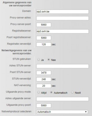

Berichtdoor diepvries » 27 Nov 2017, 08:32
Sinds woensdag vorige week heb ik problemen met de inkomende oproepen, volgens hun website zijn er wel degelijk problemen maar het duurde (bij mijn weten) nog nooit zo lang om te repareren. Heeft er nog iemand problemen?

Berichtdoor PeterP » 27 Nov 2017, 14:07
@Diepvries
In de veronderstelling dat je een Gigaset C530 gebruikt achter een Telenet HGW, zet eens de "Registration refresh time" op je C530IP op 60 seconden.

PeterP schreef:@Diepvries
Die gebruik ik inderdaad, zal vanavond eens testen. Is dat gewoon in het menu van de telefoon?

Berichtdoor PeterP » 27 Nov 2017, 16:59
Dat is in de webinterface van het basisstation.
Onder Settings -> Telephony -> Connections -> OVH lijn -> Advanced settings -> Registration refresh time
Edit : OVH heeft blijkbaar niet graag dat je de registratie kleiner dan of gelijk aan 60 seconden zet. Probeer eens 90 seconden.

Berichtdoor diepvries » 27 Nov 2017, 20:17
PeterP schreef:Dat is in de webinterface van het basisstation.
Deze truc werkte voor enkele seconden maar dan opnieuw hetzelfde probleem.

Berichtdoor PeterP » 27 Nov 2017, 20:22
Om te vermijden dat we hier eindeloos zitten te gissen, zou het mogelijk zijn om een screenshot te posten van wat er onder advanced settings staat op de webinterface van uw Gigaset C530IP ?

Berichtdoor diepvries » 28 Nov 2017, 07:22
Met deze instellingen krijg ik ook de boodschap dat de registratie is mislukt.
De oproepen komen zo automatisch op voicemail terecht.

Berichtdoor PeterP » 28 Nov 2017, 07:54
Bedankt voor het screenshot.
Proxy-server-adres : sip3.ovh.be
Uitgaande proxy-mode : Nooit

Berichtdoor diepvries » 28 Nov 2017, 17:58
Werkt helaas nog steeds niet, beller komt meteen op de voicemail terecht.
Op de telefoon krijg ik nu ook de boodschap "Registratie bij provider mislukt"
Edit: Google Chrome had het wachtwoord van mijn SIP automatisch aangepast, blijkbaar dacht hij dat het over de login ging... vreemd.
Hoe dan ook, via de support van OVH heb ik dit automatisch kunnen oplossen, voorlopig werkt het dus terug. Fingers crossed. :lol:

Berichtdoor PeterP » 28 Nov 2017, 19:24
Bedankt voor je reactie.
Ik heb dit inderdaad ook al voorgehad met Google Chrome die automatisch dat paswoord verkeerdelijk invult. Gelukkig had ik het tijdig door.
Zou het mogelijk zijn om nog eens een screenshot te posten van wat er nu onder advanced settings staat. Dat weten ik en anderen meteen ook wat de juiste settings zijn voor OVH.
