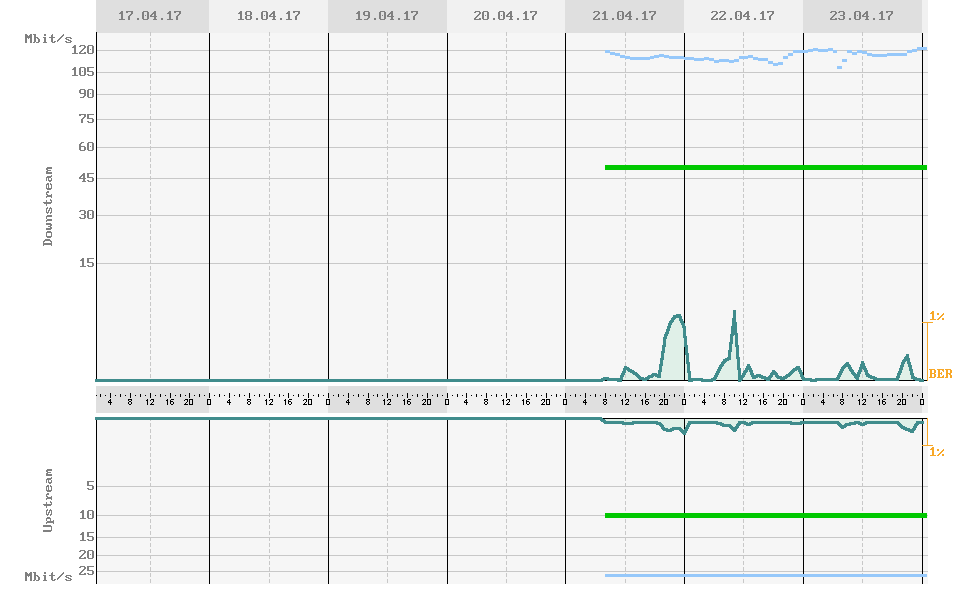

Ik ben nu al een paar dagen bij EDPnet en zit nog altijd op een stabiele 50/10 verbinding.
Wat me wel opvalt (en waar ik me wat zorgen over maak) is dat de MAX. Attainable throughput heel onstabiel is. Dit de de bovenste lichtblauwe lijn op de grafieken.
Bij Proximus was dit een mooie horizontale lijn rond de 125 Mbit/sec:
Maar bij EDPnet schommelt dit tussen de 105-120 Mbit/sec:
Aan mijn binnenbekabeling is er niet gewijzigd en mijn FB heeft dezelfde FW (6.80) op Annex "A" en met dezelfde "previous DSL version" (1.100.133.44)

@Joachim
Kunt U iets zeggen over de MAX. Attainable throughput die heel onstabiel is? Zie Screenshots in vorige posts van Johan.Devos en DaNio
@James
We gebruiken een FritzBox.
Deze grafiek kun je helaas niet via de user interface opvragen, maar komt uit de dagelijkse mail van de push service.
System
Push service
Regular usage reports
FB info, kies bewerken via het potlood symbool en selecteer DSL information.
Ik heb alles geselecteerd en stuur dit dagelijks op. Een paar min. na middernacht krijg je dan een mail met oa. deze grafiek erop.
@James
System
Push service

Spijtig genoeg kan ik je hierbij niet echt helpen vrees ik, het is zo dat edpnet geen inzeg/inzage heeft in het fysieke gedeelte van het signaal. Dus fysiek is een lijn van edpnet en een lijn van proximus rechtstreeks identiek.johan.devos schreef:@Joachim
- Berichten: 1268
- Locatie: Bevergem :-)
- Uitgedeelde bedankjes: 249 keer
- Bedankt: 170 keer
Maar ik heb jaren een PX VDSL lijn gehad met deze Fritzbox en identiek dezelfde binnenbekabeling en dan was dit signaal stabiel. Direct na de overschakeling naar EDPnet bgon dit signaal te "dansen".
Hangt mijn lijn nog aan dezelfde ROP en aansluitpunt of is de telefoonlijn door een EDPnet/PX medewerker in een andere poort van dezelfde of een andere ROP geplaatst?
Huurt EDPnet de "slechtere" poorten van PX voor een goedkopere prijs?

Ben je toevallig van een BBOX3 naar een Fritzbox modem gegaan? Mijn ervaring is dat een Fritzbox andere waarden geeft dan een BBOX.
- Berichten: 1078
- Locatie: Kapellen
- Bedankt: 66 keer
Hoewel ik nu eindelijk terug op 100/20 sta, merk ik ook dat de attainable download serieus gezakt is en heel wat minder stabiel als voorheen(altijd bij EDPNET geweest)
- Berichten: 604
- Bedankt: 48 keer
Ik begrijp niet goed hoe dit kan. Als je overstapt wordt er toch geen kabel herpatched in de rop ofwel? Hier is de lijn wel vlak.

Het is best mogelijk dat er fysiek inderdaad herpatcht wordt om zo plaats te maken voor eigen (lees: Proximus-)klanten. Natuurlijk ga je dat nooit ergens officieel horen, maar 't zou me niet verbazen...

Proximus maakt geen enkel onderscheid, vaak zijn onze lijnen beter dan die van proximus, maar even vaak omgekeerd, er is geen conspiracy theory achter te zoeken
Bij zogenaamde PCO migraties (provide change owner) wordt zelfs meestal niet herpatcht, en wordt enkel de logische context gewijzigd.
