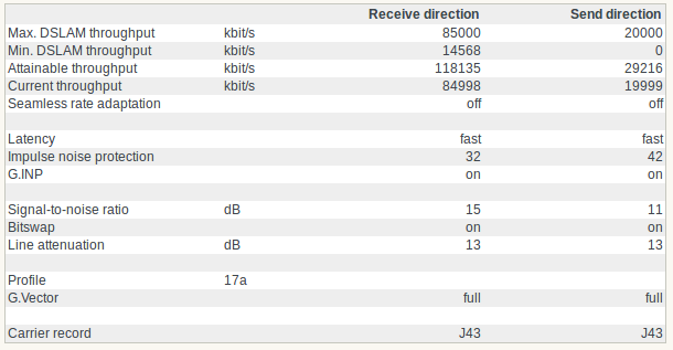

Sinds gisteren morgen flucturen mijn lijnwaarden enorm. Waar ik vroeger altijd een attainable throughput had tussen 119.500-120.500 met een SNR van 11-12 zie ik nu drops naar attainable van 100.000 en minder, met een SNR van 5-6.
Soms is het zo: (zoals vroeger)
Maar soms ook zo (en zelfs nog lager, geen screenshot van):
Vroeger was dit constant, nu duidelijk niet meer:
Enig idee wat hiervan de oorzaak kan zijn of wat ik hieraan kan doen? Aan de binnenbekabeling is niets veranderd. Ik denk dat ze een week geleden wel ergens aan de straat gewerkt hebben, geen idee wat ze juist hebben gedaan. Misschien dat dit de oorzaak is? Zoja, wat kan ik hieraan doen?

Als er niets gewijzigd is aan de binnenbekabeling, en je kan hier niets aan verbeteren (slechte contacten reinigen), dan kan je er niets aan doen.
Een ticket sturen naar de Helpdesk zal ook niets uithalen, er worden geen interventies gedaan (vb lassers), zolang je de snelheid blijft halen.
In jouw geval is dit 70mbps als "gegarandeerde" snelheid (zone 1), alles wat je meer hebt is "nice to have".
DLM zal jou wellicht verlagen naar 85 mbps als dit blijft duren :-( .

Ik vind 85/15 een realistisch profiel in zone 2
En beter iets lagere snelheid met een stabiele sync, dan een te hoge snelheid met onderbrekingen, foutcorrecties, enz ...

Ik ben met je akkoord dat een stabiel profiel beter is, dan een hoger profiel met onderbrekingen. Maar daar gaat het natuurlijk niet over, want ik had een 100% stabiele lijn (fluctuatie in attainable throughput was max 1mbps), die nu plots onstabiel is geworden.
Ze gaan hier de komende maand starten met een nieuwe verkaveling vlak naast ons huis. Misschien dat dat nog beterschap brengt? Misschien plaatsen ze een nieuwe rop? Of wordt dat niet gedaan? Want anders zullen de lijnwaarden nog wel verminderen veronderstel ik, aangezien er meer huishoudens aangesloten zijn?
Ik wacht wel af, ik kan er toch niets aan veranderen...
Edit:
Ik heb in de fritzbox in instellingen naar Max Stability gezet. Nu haal ik met een ataainable van 107000 nog steeds een SNR van 11. Ik hoop dat ik mijn 100/15 kan behouden. De snelheid die ik effectief haal is nog steeds hetzelfde.
Het was nodig, want errors schoten ineens de hoogte in. Hopelijk is dat nu voorbij.

Ik vrees dat er dat bij mij ook zit aan te komen. Fritzbox op stability gezet, maar nog steeds veel errors. :(
Edit:
Met een (gemiddelde?) SNR van 3 zal het wel niet lang duren eer DLM langskomt.

Edpnet heeft enkele testen gedaan. Hieronder enkele waarden uit de testen:
AE_Insulation = 6283 kOhm
BE_Insulation = 5889 Ohm
AB_Insulation = 10 MOhm
BA_Insulation = 10 MOhm
AE_Insulation = 3129 kOhm
BE_Insulation = 10 MOhm
AE_Insulation = 6157 kOhm
BE_Insulation = 103 kOhm
AB_Insulation = 161 kOhm
AE_Insulation = 10 MOhm
BE_Insulation = 38 kOhm
AB_Insulation = 283 kOhm
AE_Insulation = 5427 kOhm
BE_Insulation = 142 kOhm
Hierover heb ik volgende info gevonden:
AE_Insulation (all insulation values are measured in MOHMS) gives the current insulation value between A wire (tip) and earth (ground)
BE_Insulation gives the current insulation value between B wire (tip) and earth (ground)
AB_Insulation gives the current insulation value between A wire (tip) and B wire (ring)
BA_Insulation gives the current insulation value between B wire (ring) and A wire (tip)
Similarly to 4TEL measurements, if the quality of the twisted pair is perfect, all insulation values are equal to 10MHOMS. If one or several values get below 750 KOHMS, that should indicate a physical problem related to possible oxidation, bad functioning splitter on the line, short-circuit in the customer's interior installation etc.
bron: http://www.edpnet.be/en/support/my-edpn ... sults.html
Er zit wel veel fluctuatie op die waarden (en veel waarden onder 750 kOhm). Edpnet denkt dat het probleem bij mijn NTP ligt (die ik nog maar een 7 tal maanden heb) -> roest of oxidatie. Kan ik hier zelf iets aan doen? wegschuren? Ik weet wel niet goed waar ik hiervoor zou moeten kijken.
Het ticket is wat hen betref dan ook gesloten. Ik ben niet overtuigd dat het het probleem wel bij mij ligt.
Edit: Zonet eens naar NTP gekeken, draadjes en kebeltjes losgemaakt. Geen oxidatie of roest te zien.

De isolatiewaarden liggen op de verschillende screenshots ver uit elkaar.
De minimale waarde bij Proximus voor de waarden is ALTIJD 750Kohm, alles lager dan dat wordt omzien als foutieve meting en dient er in principe een technieker te komen controleren.
AE is de verlieswaarde van de A-draad met de grond
BE B-draad met de grond
AB en BA zijn de verlieswaardes van de draden A-B tegenover elkaar
Als PXM technieker weet ik dat de oorzaak van deze echt ZEER uiteenlopend kan zijn.
gaande van probleem met de koperdraad ondergronds, tot problemen in de hoofdcentrale (als je al voeding krijgt vanuit de centrale) of een probleem op de KVD (DSL poorten, voeding, verspreidingskabel...) tot zelfs inderdaad een probleem op de NTP / Splitter, heb zelfs als geweten dat het was omdat er op de NTP een telefoontoestel aangesloten was die storing veroorzaakte op de lijn.
Het enige wat ik niet snap zijn al die verschillede screenshots ? je gaat daar van 10Mohm (=perfecte lijnmeting) naar 103 kOhm op B/E meting... 103 kohm is bijna volledige kortsluiting draad met grond... als deze verschillende waardes genomen zijn over enkele metingen over enkele uren/dagen dan klopt er echt iets niet want in principe eenmaal de lijn slechte meting geeft dan blijft dit ook zo... uitzonderingen hierop zijn bvb een falende NTP en/of splitter, of weers/temperatuursinvloeden op de koperkabel.
Verkaveling of niet, hiervoor gaan ze niet echt een rop / kvd bijplaatsen tenzij het 50-100 potentiele aansluitingen zijn ofzo. zolang het er een paar tientallen of minder zijn gaan ze hier geen actie voor ondernemen en kunnen de meeste kvd's/rop's dit wel slikken. qua storingen mag dit weinig verschil geven... akkoord er zal altijd wat meer crosstalk zijn op de lijn maar dit zal grotendeels opgevangen worden door de vectoringtechnologie die je hebt.

EotT schreef:Bestaat er trouwens 85/20?
Ja, ik zit op 85/20
Edpnet 85/20 vectoring met FritzBox 7360 (v1) met firmware 06.31

100/20 zou toch ook mogelijk moeten zijn bij jou...

DLM denkt er anders over. Die 118 zal net iets te weinig zijn.

Ik zit nu op 50/3 terwijl dit jaren 16.5/4 was, maar soit. Vanavond 5 disconnects op een uur gehad, de lijn was heel onstabiel, d/l SNR is normaal 14~15 zakt naar 1~2, terwijl u/l SNR stabiel rond 12~13 is.
Er zijn ook massaal errors 300 op 10 min tijd, terwijl dit vroeger bijna niet gebeurd, ticket geopend en laat ons maar hopen zeker?
philippe_d schreef:Het basisprofiel in zone 2 is 50/10, dit kan je beschouwen als de gegarandeerde minimum snelheid.
Alles wat je meer krijgt (via DLM) is niet gegarandeerd, maar "nice to have"
Ik (zone 3) heb geen stabiel 5Mbps upload, betekent dat dit onder de "gegarandeerde minimum snelheid" is?

Als 5 het basisprofiel is qua upload zou je in principe daarvoor een ticket kunnen openen inderdaad.
Ik weet niet of het ZOveel gaat uithalen als je op langere afstanden zit, maar als je onder je provisioning zit willen ze sneller iemand opsturen of laten nakijken dan anders.
Je kan dit dus inderdaad eens aanhalen en een ticket erover starten.

het is terug stabiel, maar DLM is weer eens langs geweest en het staat op 50/4 met veel betere SNR voor de u/l, Nu heb ik allerlei carrier records gehad denk ik, A43, A43c, J43 en B43.
Signal-to-noise ratio   15   17

xming schreef:Ik (zone 3) heb geen stabiel 5Mbps upload, betekent dat dit onder de "gegarandeerde minimum snelheid" is?
Inderdaad
Jouw basisprofiel is 30/5 (vectoring provisioning zone 3) > zie tabel
Als je dat niet haalt, zou ik inderdaad een ticket sturen.
Aan de andere kant is een stabiele 50/4 ook niet slecht, als het zo blijft :)
xming schreef:Nu heb ik allerlei carrier records gehad denk ik, A43, A43c, J43 en B43.
B43 kan je alleen krijgen als jouw modem ingesteld staat op Annex B
Bij Annex A kan je inderdaad van A43 naar J43 gezet worden ...
Bij J43 heb je waarschijnlijk een betere upload SNR (upload bandbreedte is iets hoger bij J43 ...).
Modem/Router: Fritz!Box 7490 int, FW 113.06.80 , VDSL2 Annex A, sync 100/20 (vectoring), native IPv6 (Proximus).

philippe_d schreef:Aan de andere kant is een stabiele 50/4 ook niet slecht, als het zo blijft :)
Maar het is alles behalve stabiel, DLM weet niet wat hij met mijn lijn moeten aanvangen
DLM information
Date   Next eval.
2017-05-02T09:18:18   2017-05-03T09:18:18
2017-04-22T01:32:53   2017-04-23T01:32:53
2017-04-11T02:19:37   2017-04-12T02:19:37
2017-03-31T02:06:18   2017-04-01T02:06:18
2017-03-25T21:18:52   2017-03-26T21:18:52
2016-12-19T21:18:13   2016-12-20T21:18:13
u/l van 5 naar 2 dan 3, 4, 3, en nu 4 en was d/l aan de beurt.
idd, met J43 is de u/l SNR 17, maar het zal wss niet op J43 blijven.
