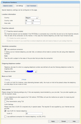

Ik probeer dit aan de praat te krijgen met het ims.scarlet.be, maar het lukt me niet.
Ik krijg steeds error 404, kan iemand me aub op weg helpen? VLAN20 staat aangevinkt.
Telefoonnummer is zonenummer + ...
Ik weet wel niet of dit niet +32-formaat moet zijn zoals in de bbox.
username is de user die ik in de brief ontvangen heb.

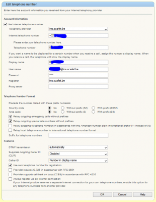

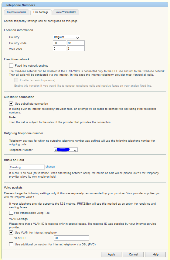

Dankzij philippe sta ik hier, maar geraak nog steeds niet verder helaas:

Ik heb mijn belgacom settings eens vergeleken met jouw screenshot:
Zie hier mijn instellingen:
Telephony provider - ims.belgacom.be
Internet telephone number: 050123456
Please enter your telephone number here: dit invulveld heb ik niet
Display name: leeg laten
Username: abcd_1234 (het belangrijkste probleem was, voor zover ik mij herinner de letters (enkel cijfers worden aanvaard, tenzij in de config-file)
Password: ****
registrar: ims.belgcom.be
proxy Server: leeg
Telephone number Format
2 maal no in radiobuttons (country/area code). Er staat verder niets aangevinkt.
Features
DTMF automatically
Suppres outgoing caller id: CLIR via display name
Caller ID Disabled
Use own telephone number for registration.

Alvast erg bedankt,
Momenteel krijg ik error 403, ik vermoed dat ik zonet een stapje dichter ben.
403 lijkt mij of de account niet geverifiëerd kan worden, ik denk dat het iets met het wachtwoord te maken heeft ofzo.
Ik heb ook al geprobeerd met die A1 toe te voegen, maar zonder resultaat,

EIN_DE_LIJK, ik heb de screenshots even toegevoegd en hoop dat ik iemand er een plezier met doe.
Ik heb in de voip.cfg ims_client op yes gezet, geen idee of dit noodzakelijk is, ik vermoed van niet.
