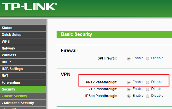

Bij mij thuis werkt PPTP VPN naar m'n Synology DS1512+ zonder problemen door een Telenet modem-only verbinding, en een AirpPort Extreme (6th gen).
Hoe kom je bij "de router sowiezo"? Misschien staat in die zijn config nog wel ergens "vpn-passthrough" of hoe dat ze het ook noemen, maar moet je dat nog "aanzetten"?
Router sowieso omdat het een behoorlijk geavanceerd model is dat veel gebruikt wordt onder techies in het algemeen.
VPN-passthrough kan ingesteld worden voor alle protocollen, en is geactiveerd - zie openingspost en onderstaand screenshot. Heb ik trouwens gemaakt via remote access, dus dat dat op zich prima werkt:

Mjah, dat ziet er dan wel allemaal in orde uit

- Last but not least: VPN passtrough heeft hier - denk ik - niets mee te maken. Dat moet je instellen als je van achter jouw router een VPN verbinding wil opzetten naar buiten. Wat jij wil is het omgekeerde, en dat moet gewoon door een correcte portforwarding kunnen ...

Kleine update...
Ik heb eindelijk wat tijd gevonden om dit nog grondiger te bekijken en nota bene de laatste stap van de troubleshooting te doorlopen, zoals hierboven gesuggereerd (lang vóór de hele HGW- en vervolgens veiligheidsdiscussie waarin het topic ontaard is
): de Synology eens rechtstreeks aan de TN-modem hangen, hem daarbij in de DMZ zettend en voor alle zekerheid ook alle poorten forwardend.
Blijkt het nog niet te werken... maar merk ik tegelijkertijd ook op dat de TN-modem ook kuren vertoont bij het spelen met de settings om het werkend te krijgen. De aangepaste LAN-subnet niet correct willen onthouden (het staat er als X, maar hij kent toch een IP in de range Y toe), de veranderde DMZ niet willen onthouden en meer van dat soort toeren. Meerdere resets gedaan maar zonder resultaat. Best vreemd, want verder nooit problemen met de modem ondervonden (ook niet bij het eerder spelen met die settings), en alle andere externe benaderingen naar m'n thuisnetwerk werkten steeds prima, met uitzondering van VPN dus.
De modem dus omgeruild bij Telenet en ra ra ra: met de nieuwe werkt het perfect. De gebruikelijke opstelling opnieuw van kracht (alle routerfuncties op de HGW desactiveren, m'n eigen router in de DMZ en daar alles instellen) en VPN via PPTP werkt prima. Via L2TP/IPsec niet, maar dat heeft wellicht te maken met de (bij TN geblokkeerde) poort 500 die daarbij komt kijken.
Voor wie het interesseert: beide modems worden door Telenet als "HGW 3.0" aangeduid, maar de "oude" was een Ubee (EVW322E volgens de bestandsnaam van de afbeeldingen hier, diegene met het gele TN-logo) en de "nieuwe" een Motorola SVG6540E.
