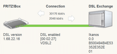

Ik herinnerde mij iets van Ikanos bij de DSL-info op de Fritzbox.
Ik heb hem even terug aangesloten. Deze manier is nog makkelijker (als je een Fritzbox hebt).

Ik zou hier een kleine correctie willen maken, namelijk op voorwaarde dat je <400m van de ROP zit (17a).raf1 schreef:Komt automatisch in dat geval.MarkDM schreef:Zo ja, als ik mijn Bbox2 vervang door een full vectoring compliant model (Fritzbox 7360), komt vectoring dan automatisch op mijn lijn ? Of moet ik dat aanvragen bij Belgacom ?
Uit de vorige post van de TS blijkt dat hij op een 8d profiel zit (30/2). Hij zal dus noch met een B-box3, noch met een andere full vectoring compliant modem, vectoring op zijn lijn krijgen, toch?

Stond toch 2 posts hoger
FritzBox screenshot 30/2
