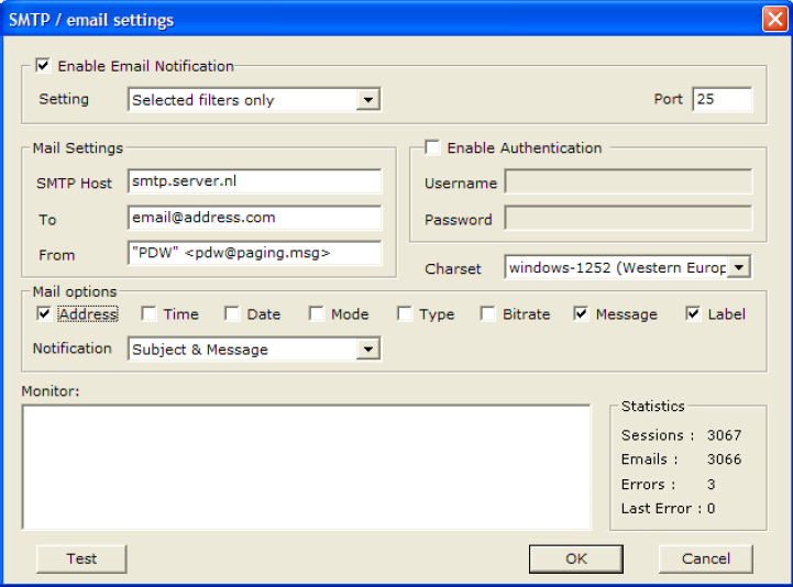

Een kennis van mij gebruikt het programma PDW Paging decoder, een software gebruikt door radio hobbyisten om bepaalde berichten te ontvangen en te decoderen.
Dit programma bevat ook een e-mail client, die gefilterde berichten kan mailen.
Sedert enkele dagen ontvangt hij deze mails niet meer. Hij heeft een Telenet account, en deze mail client stuurt zijn mails via smtp.telenet.be
Niets is lokaal gewijzigd, misschien is er iets veranderd in het Telenet mail systeem?
Blijkbaar hebben een aantal collega's die ook bij Telenet zitten hetzelfde probleem.
Veranderen van poort (25 naar 587), en het aanzetten van "authenticated" waren geen oplossing.
Wijzigen naar smtp.gmail.com (poort 465, authenticated) hielpen ook niet

Dit programma heeft wel een zéér basic mail client aan boord:

Het is om het even wat je invult als afzender adres.
220 andre.telenet-ops.be bizsmtp ESMTP server ready
HELO 127.0.0.1
501 HELO 127.0.0.1 Please fix your HELO string
Blijkbaar aanvaard Telenet de localhost niet in de HELO greeting?
Vraag is natuurlijk waarom de mail client van PDW een 127.0.0.1 meestuurt met de HELO command?

r2504 schreef:zonet getest met TELNET (normaal geef je bij HELO wel je domain);
Daar zit het probleem: Telenet aanvaardt "HELO 127.0.0.1" niet (meer).
En hiervoor zoek ik een easy work-around :)

Oplossing gevonden: stunnel https://www.stunnel.org/downloads.html
The stunnel program is designed to work as an SSL encryption wrapper between remote client and local (inetd-startable) or remote server. It can be used to add SSL functionality to commonly used inetd daemons like POP2, POP3, and IMAP servers without any changes in the programs' code. Stunnel uses the OpenSSL library for cryptography, so it supports whatever cryptographic algorithms are compiled into the library.
Stunnel kan dus een connectie van 127.0.0.1 (localhost) poort 25 omzetten en verzenden naar bijvoorbeeld smtp.gmail.com poort 465
