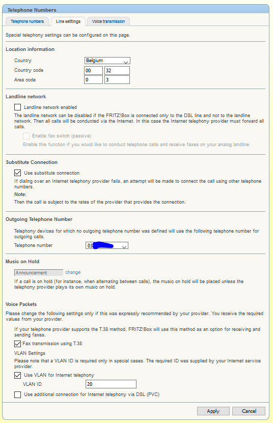

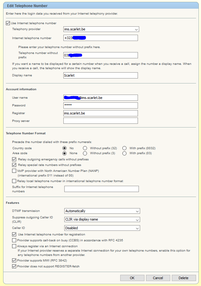

Ik heb nog steeds problemen met het instellen van de Scarlet One VOIP.
Ik maak gebruik van een FritzBox 7390.
TV en internet werkt vlot.
Wat doe ik nog fout? :/ :idea: :!:

1. Heb je VLAN 20 ingesteld (Telephony, advanced)?
2. heb je de optie "use internet telephone number for registration" aangevinkt?

ikhlaske
Berichten: 334
Lid geworden op: 15 dec 2010, 13:25
Bedankt: 6 keer
YES!!
gelukt!!
Optie Use own telephone number for registration moet aanstaan!
Dankzij volgende post!

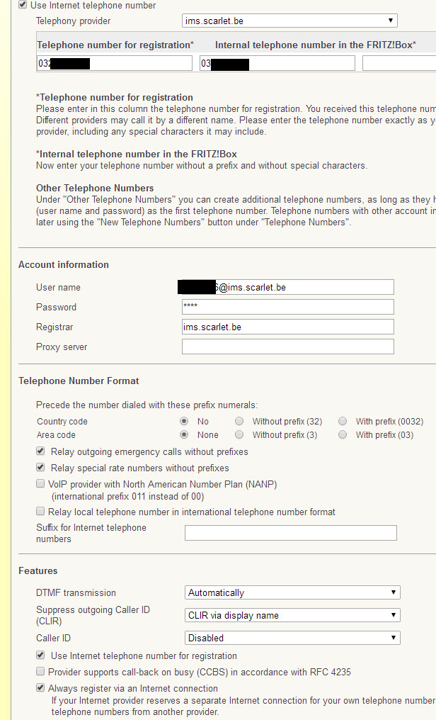

"Allways register via Internet" moet niet aangetikt worden, want daarmee annuleer je VLAN20 voor jouw Scarlet VoIP.
Blijkbaar kan je Scarlet VoiP gebruiken met of zonder VLAN20 (dan gaat het via de Internet verbinding). VLAN20 gebruiken heeft wel voordelen:
  1. telefoon via VLAN20 telt niet voor je Internet volume (natuurlijk niet relevant als je unlimited hebt).
  2. met VLAN20 krijgt telefoon hogere prioriteit dan via VLAN10 (Internet).
  3. last but not least, VLAN20 wordt niet onderbroken als je een PPPoE re-connect krijgt (voor zover ik weet heb je bij Scarlet nog altijd een 36-u reconnect). Tijdens zo'n reconnect wordt je telefoonverbinding onderbroken als je niet via VLAN20 verbonden bent

Hallo allemaal,
Graag ook wat hulp gewenst...
Werk met een fritz 7390 en de instelling "proximus + tv"
Internet werkt perfect als eveneens tv zonder problemen.
Echter het probleem is voip "scarlet"
Alle instellingen gedaan en kan bellen (werkt perfect) maar kan niet gebeld worden....
Telkens als je naar mijn nummer beld met bv een gsm dan krijg je altijd een bezettoon.
Nochtans staat in het menu van de Fritz "telephone" op groen!
Wie kan me hierbij verder helpen om dit op te lossen?

2pk schreef:Dat gaat naar Fon1 en daar is ook m'n tel. op aangesloten.
Heb je in de eigenschappen van FON1 aangegeven dat deze moet bellen bij een inkomende oproep op de Scarlet VoIP lijn?
2pk schreef:Ik zou waarschijnlijk anders ook niet kunnen bellen ,hé
En dat is het nou net... bellen kan ik maar gebeld worden niet.
Toch wel. Met een niet-goed ingesteld binnentoestel (vb FON1) kan het gebeuren dat je:
  • 1) wel kan uitbellen (er wordt een default lijn genomen)
    2) niet gebeld kan worden (als er geen VoIP lijn gelinkt is aan je FON1).
2pk schreef:Nochtans staat in het menu van de Fritz "telephone" op groen!
Dus blijkbaar correct geregistreerd, vandaar dat ik ook denk in de richting van de link tussen de VoIp lijn en het toestel.
2pk
Berichten: 5
Lid geworden op: 23 nov 2014, 16:34
@philippe
1) eigenschappen naar Fon1 zijn aangegeven (Fon1 outgoing nummer en incoming all)
Voip staat op 20 / tv werkt op de Lan 3 / 4 = ok
Bellen naar om het even = ok
Gebeld worden = nok steeds tuut tuut tuut = bezettoon.
Versie 06.06 erop maar zonder resultaat, dus terug naar 06.20
Kan tel enkel activeren met voip.scarlet.be:5060 en niet met ims.scarlet.be:5060
Welke instelling kan er nog fout zijn?
2pk
Berichten: 5
Vandaag werkt alles zoals het moet: zowel Tv, internet als VOIP via de FritzBox 7390 met firmware 6.20 op m'n scarlet lijn.
Info gevonden op deze site aangaande de nieuwe instellingen voor VOIP = ims.scarlet.be
DSL Central Exchange zit op Broadcom.
Alvast bedankt voor de vele info die je hier op deze site kan vinden.

Beste
Ik heb uren lang deze forum doorgezocht en alles geprobeerd om scarlet VOIP telefonie op mijn Fritz!Box 7390 werkend te krijgen, maar zonder suces.
Mijn instellingen (zie beneden)
Wat doe ik verkeerd?

Misschien volgende puntjes eens proberen:
  • "telephone number for registration": hier het formaat +32 3 xxx gebruiken?
  • "allways register via internet connection": NIET aanvinken (zie: http://userbase.be/forum/viewtopic.php? ... 80#p653783)
  • "Provider does not support REGISTER-fetch": WEL aanvinken (niet zichtbaar op jouw screenshot)
  • "VLAN ID = 20" instellen (onderaan in het Menu Telephony > telephone Numbers > Line Settings > Use VLAN for Internet Telephony)
BertG3 schreef:Area code aanvinken ? (With prefix)
Dit heeft geen invloed op de registratie.
Deze instelling wijzigt alleen de manier waarop de FritzBox een telefoonnummer aanpast, door er eventueel prefixen voor te zetten.
Voorbeeld: jij draait 056 123456, de fritzBox kan dat omzetten naar 0032 56 xxx (omdat sommige VoIp providers het nummer in internationaal formaat vereisen).
