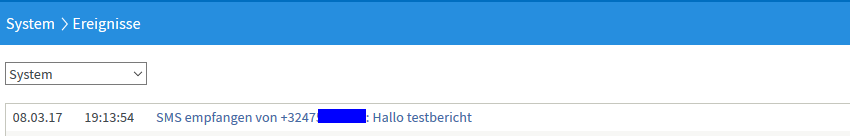

liegebeestig schreef: Die sms-functie in de log files lijkt me namelijk zeer handig. Ik kan de verloren gegane sms-berichten op mijn 3G-stick intussen niet meer tellen.
Zopas de sms functie getest.
Werkt uitstekend, iedere ontvangen sms op de 3G stick wordt gemeld in de logfile:
(10.35 KiB) Nog niet gedownload
liegebeestig
Berichten: 2421
Bedankt: 83 keer
Ja hier ook getest, sorry, had het hier ook kunnen melden. Ik heb nu een email notificatie systeem bedacht: ik laat dagelijks de info mail sturen naar een specifiek e-mailadres op mijn domein. De binnenkomende mail wordt gefilterd: als er niks over sms in de boodschap staat wordt de mail meteen verwijderd en zie ik hem niet.
Misschien kan het eleganter... want als er eenmaal een sms in de logs staat laat de mailfilter de mails Natuurlijk elke dag door.
