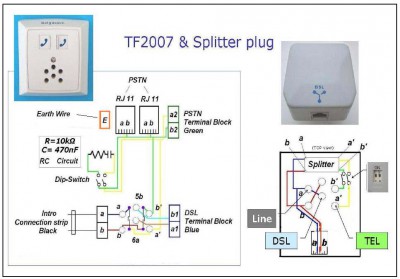

Beste,
Ik heb een belgacom telefoonlijn waar ik momenteel een vdsl modem op heb hangen via een 6 pin stekker. ( dit werkt )
nu heb ik boven nog een 2de aansluiting waarvan ik de draadjes op de groene stekker heb gezet.
Als ik boven met de gewone telefoon probeer te bellen hoor ik een vlugge tuut tuut tuut (snelle bezet-toon)
Ik heb de draadjes van de groene stekker eens omgedraaid maar dit helpt niet.
Vroeger stond mijn ADSL (FritzBox) modem boven en waren de draadjes aangesloten op de blauwe connector, en de telefoon zat in de fritzbox en dit werkte.
waar gaat het hier verkeerd ? :bang:

Digger schreef:Vroeger stond mijn ADSL (FritzBox) modem boven en waren de draadjes aangesloten op de blauwe connector, en de telefoon zat in de fritzbox en dit werkte.
Ben je zeker dat je analoge telefonie hebt? De tuut-tuut-tuut toon zou kunnen wijzen op Internet zonder vaste lijn?
Want als je telefoon op de FritzBox was aangesloten, dan had je wellicht VoIP (voice over IP), gezien je FritzBox alléén op de blauwe connector was aangesloten.
Misschien toch eens een schema posten van hoe het er bij jou uitziet ...
Met de "6-pin stekker" bedoel je waarschijnlijk de VDSL2 splitter (TF2007) ?

Ik heb een standaard telefoon ( siemens DECT - waar ik ook de "gewone" telefoon van gebruikte ) , geen VOIP - nooit gehad.
Ik gebruikte ook de FAX en antwoordapparaat functie van de fritz
hier hoe het er nu uitziet ( boven staat een standaard telefoon bakje op de muur )

Je hebt ons op het verkeerde spoor gezet met volgende zin in je eerste post:
Het kan onmogelijk dat de telefoon, die in de FritzBox zat, werkte, als de FritzBox alléén op de blauwe connector aangesloten was! Tenzij je toch VoIP hebt!
Bij de FritzBox hoort normaal een Y-kabel, waarvan het ene uiteinde voor DSL is (op de blauwe connector aan te sluiten), en het andere uiteinde voor PSTN (op de groene connector aan te sluiten).
Kan je de de draadjes op de groene connector eens losmaken, en je telefoontoestel rechtstreeks aansluiten op de RJ11 connector van de NTP? En op die manier eens testen?
Ik vermoed toch dat je geen vaste analoge lijn hebt, maar telefonie bij Scarlet.
In dit geval is dat wel degelijk VoIP, en moet je telefoon op de FritzBox aangesloten worden.
Er is wel een mogelijkheid om het telefoonsignaal, dat uit de FritzBox komt, terug te sturen naar de NTP, en op die manier een telefoontoestel boven aan te sluiten.
- Hiervoor moet je de switches op je splitter verzetten
- En een analoog kabeltje gebruiken om FON1 van de FritzBox te verbinden met de NTP

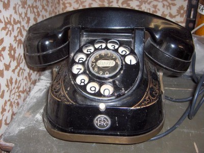

1 - draai maar aan die schijf, dat kan geen kwaad .... het enige dat je gaat horen zijn de impulsen die je draaischijf stuurt !
cijfer 1 = 1 impuls
cijfer 2 = 2 impulsen
cijfer 3 = 3 impulsen
enz
cijfer 0 = 10 impulsen .... en dit telkens als de draaischijf vanzelf terug draait op zijn cadans !
PS: doet er mij aan denken ....
zou een draaischijf toestel nog kunnen uitbellen achter een AGW systeem via een ROP (signaal niet meer komende van een LEX).
Iemand enig idee na het hebben uitgetest met een draaischijf ?

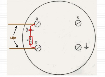

Toch nog eens lijken of er geen electronica in zit. Bij (heel) oude 5-pole inbouwdozen van de RTT zat er meestal nog een RC schakeling. Die moet je er wel uitzwieren!

philippe_d schreef:Toch nog eens lijken of er geen electronica in zit. Bij (heel) oude 5-pole inbouwdozen van de RTT zat er meestal nog een RC schakeling.
Het enige nut van zo een RC keten was om bij een storing iets te meten op een lijn ....
Indien niets ingeplugd in de telefoonprise dan meet je de RC keten tussen a en b draad !
Als ze vroeger niets konden meten ging het naar de storingen = lijn was onderbroken tussen a en b.
De RC keten meten was minimum verplicht toen op gewone PSTN lijnen, anders ging het door voor een lijn fout !
Indien een toestel ingeplugd in de telefoonprise, werd de RC keten in het telefoonsprise verbroken tussen a en b maar meet je
de RC keten van het toestel zelfs in gesloten toestand !

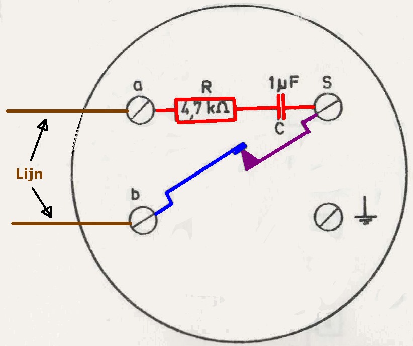

Het veer contact tussen b (blauw) en s (purper) werd verbroken door de stekker in te pluggen
De RC keten zit tussen a en S (rood) !
Nu word daar geen rekening meer mee gehouden met dat "vroeger" verplicht RC keten !
PS: dit komt nog voort van in de tijd van de mechanische moedercentrales (LEX)
vb: u toestel uithaken en niet gebruiken, in die tijd deden sommige dat om niet te kunnen worden opgebeld, veroorzaakte een
alarm in de moedercentrale.
Je kon je verwachten aan een bezoek van de storingsdienst met of tegen je goesting en soms kreeg je er een boete bij (CR38) !!

bunnybugs schreef:Wat me echt verwonderd is dat het ook werkt als ik de modem kabel in de telefoonuitgang van de wandcontact doos steek ( zelfde type als bij de foto's hierboven ).
De wandcontactdoos van de foto's wordt ook de "NTP2007" genoemd, de splitter of filter is de "TF2007"
Je bedoelt zonder de splitter? Dat is normaal:
1) Indien er géén (6-polige) filter op de NTP aangesloten is, dan:
  • - gaat het inkomend signaal direct door naar de 2 telefoonpoorten op de NTP (het is niet zo dat het door "spookt", maar door een schakelaartje in de contcatdoos doorverbonden wordt). Je kan dus hier je modem op aansluiten.
2) Indien er wel (6-polige) filter op de NTP aangesloten is, dan:
  • - gaat komt het inkomend signaal terecht op de 2 linker pinnen van de filter.
    - het DSL signaal van de filter komt via de 2 middelste pinnen terug naar de NTP, waar het aan de blauwe klemmen beschikbaar wordt, alsook op de DSL uitgang van de filter.
    - het gefilterd TEL signaal komt via de 2 rechtse pinnen terug naar de NTP, waar het aan de groene klemmen beschikbaar wordt, alsook op de 2 TEL poorten van de NTP.
3) Indien er een gewone (5-polige) Belgacom stekker aangesloten wordt, dan:
  • - komt het inkomend signaal terecht op de 2 linkse pinnen van de 5-polige telefoonstekker.
Dat zijn waarschijnlijk de verschillende scenario's die jij getest hebt.

De NTP TF2007 is het eindpunt voor Proximus .... tot daar is Proximus verantwoordelijk om te testen en storingen te doen !
Meester @philippe_d heeft, zoals altijd, een goede uitleg gegeven over hoe de spanningen door de NTP prise en NTP splitter gaan ....
ik kan er alleen nog een tekening bij voegen !
Ter info: in de telefoonprise NTP TF2007 zit er ook een RC keten .... en die staat standaard op ON in elk geval !

Nog een opmerking over de oudere 5 polige telefoonprise !
Belgacom heeft die later nog eens laten aanpassen ....
Er was geen veercontact meer tussen b en s
De RC keten was direct tussen a en b gezet .... en niet meer op a en s
Van die was ik minder te spreken en zoals @philippe_d dan aangaf .... eruit halen die RC keten in dat model van Belgacom.
Hoe kan je die herkennen .... het RTT logo vooraan was vervangen door dat van Belgacom !

@bunnybugs de "earth" of aardingsdraad word ook niet gekoppeld .... was bedoeld voor een interne kabel zoals een 2 paar VVT met
zijn aparte aardingsdraad of een interne UTP kabel met aardingsdraad die dan te koppelen.
Is allang voorbijgestreefd, feitelijk staat dat oranje blokje er voor "den hond zijn botten" nog op 8)
Is nog een achterblijfster van vroeger = RTT .... de tijd van mechanische centrales werd dat veel gebruikt de aardingsdraad ....
1 - op een mechanische PABX iemand in wacht zetten ging via de aardingstoets.
2 - een toestel die een buitenlijn kon nemen achter een PABX en op vraag klant toch verbieden buiten de zone te geraken (restrictie).
3 - blokkeren van toestel einde gesprek achter een taxatie eenheid (systeem 16kHz)
enz ....
PS: we spreken van PABX die volledig mechanisch waren (relais systeem) en waar het toen nog niet bestond te programmeren zoals nu !
Als je gaat kijken naar die oude 5 polige telefoon prise dan zal je zien dat daar het teken/logo staat van een aarding rechts onderaan !
Feitelijk werden soms die 4 contacten gebruikt vb: de eerste digitale systeemtoestellen achter een PABX werkten met 4 draden.
a en b diende voor het gesprek over te sturen en de S en aarding daar ging de signalisatie over vb: de lampjes op je toestel.
Dan had je ook een telefoonsnoer nodig met vier geleiders tussen je toestel en telefoonprise !
RC keten werd uit die telefoonprise er dan uitgehaald en dat veersysteem werd er uitgeknipt want anders kon je problemen krijgen !
