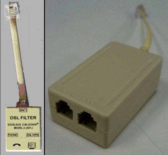

Wie zo iets nog heeft of kan vinden/kopen (inline splitter) .... dat zou ook moeten lukken voor 'sommige' toestellen.
Inpluggen in een van de twee RJ11 uitgangen van de NTP, je toestel/PABX inpluggen kant "Phone" van die inline splitter.
Bij sommige toestellen moet je er zelfs twee aan elkaar koppelen (of meer):
1 - dan is het de 1ste inline splitter pluggen in de RJ11 van de NTP.
2 - de 2de inline splitter pluggen in kant "Phone" van de 1ste splitter.
3 - je toestel koppelen in de uitgang van de 2de inline splitter kant "Phone".
Testen is de boodschap 'en vingers gekruist' !

Hoe zou zo'n splitter het probleem van de FritzBox phantom calls kunnen oplossen?
Deze spookoproepen worden opgewekt door kleine rimpels/storingen van de gelijkspanning in het analoge telefonie signaal op de inkomende lijn. Zit er een RC schakeling in deze splitters die deze rimpels kunnen wegnemen?

Als er geen toestel was ingeplugd in het stopcontact meet men de RC keten tussen A en B draad.philippe_d schreef:De vroegere RTT stopcontacten hadden ook zo'n RC schakeling ingebouwd (zodat de RTT de weerstand kon meten op de lijn, zelfs als er geen telefoontoestel in het stopcontact zat).
Indien toestel in stopcontact geplugd werd, dan werd de RC keten verbroken tussen A en B draad in het stopcontact en meet men de
RC keten in het toestel zelfs ....
Er zit daar toch wat meer in .... in zo een splitter.
Op deze site wat meer uitleg over wat er zoal inzit in verschillende splitter 's + verschil tussen goede en minder goede splitter 's:
http://www.adslnation.com/support/filters.php
Veel verschil met de splitter 's van bij ons zal er wel niet zijn denk ik ?
Ik heb geen inline splitter meer om eens open te doen en te kijken wat er als filter/onderdelen inzit !
Je kan ook splitter 's voor andere problemen gebruiken .... vb: een analoge modem die geen lijn wil nemen achter een PABX.

dan zou ik toch eens willen weten hoe deze schakeling het DSL-signaal beïnvloedt? Als je 100Ω in serie met 0,1µF over je DSL-lijn plaatst, is die condensator een kortsluiting op hoge frequenties, zodat je netto impedantie rond de 100Ω zal zijn. Dit is idd de impedantie van een DSL lijn, maar de AFE in je modem heeft ook al een terminatie op 100Ω. En die 2 in parallel, gaat dus een impedantie van 50Ω opleveren.philippe_d schreef: Dus een weerstand van 100 Ohm in serie met condensator 0,1uF 400V, dit parallel op de telefoonlijn.
maw, die schakeling gaat zich als een parasitaire impedantie gedragen, zoiets als een stub op je lijn plaatsen. En
.philippe_d schreef: in alle documentatie voor VDSL2 staat heel duidelijk dat er geen enkele aftakkking mag zijn op een VDSL2 lijn (= stub).
Dat is hier op het Forum al (honderden?) keren uitgelegd.
Dat een telefoon die op de PSTN-lijn hangt een soortgelijke impedantie heeft, deert de modem niet, want die zit achter een splitter/filter, die sowieso vanwege zijn LPF-karakter een hoge impedantie voor DSL-frequenties heeft, waardoor de modem die RC achter de filter niet ziet.

Ik denk dat we hier een misverstand hebben.flupke19 schreef: dan zou ik toch eens willen weten hoe deze schakeling het DSL-signaal beïnvloedt?
Het is dus niet de bedoeling om zo'n RC schakeling op de Proximus intro te zetten, maar op de telefoon uitgang na de splitter (dus parallel op de "telefonie" lijn
En zoals je zelf schrijft, heeft dit geen enkele invloed op het DSL signaal:
De bedoeling van zo'n RC kring is gewoon om eventuele spannings schommelingen op de lijn te dempen, zodat deze niet worden aanzien als een binnenkomende telefoonoproep, en het belsignaal triggeren (phantom call).flupke19 schreef: Dat een telefoon die op de PSTN-lijn hangt een soortgelijke impedantie heeft, deert de modem niet, want die zit achter een splitter/filter, die sowieso vanwege zijn LPF-karakter een hoge impedantie voor DSL-frequenties heeft, waardoor de modem die RC achter de filter niet ziet.

Philippe,philippe_d schreef:Dus een weerstand van 100 Ohm in serie met condensator 0,1uF 400V, dit parallel op de telefoonlijn.
weet je toevallig welk soort condensator je best neemt ?
heb geprobeerd met een gewone plaatcondensator maar dat werkt dus niet bij mij
heb nog steeds last van de ghost-calls
heb wel de indruk dat het er minder zijn maar ze zijn er nog...
moet ik eerder een elco gebruiken dan ???
maar wat met de polariteit ?? is dat telefoonsignaal geen wisselspanning ?

Neen, de info die ik hierover heb komt gewoon uit meldingen op (verschillende) internet Fora ...pwr schreef:Philippe,
Ben geen electronica specialist
Je kan de polariteit meten met een gewone multimeter ...pwr schreef:moet ik eerder een elco gebruiken dan ???
- - Bij gesloten toestand ("on-hook") zit er op een PSTN lijn een gelijkspanning (kan tot 48V = zijn).
- Bij open toestand ("off-hook" of "in gesprek") daalt die gelijkspanning tot 4 - 15 V = (afhankelijk van de afstand van de centrale, en dus de interne weerstand van het koperpaar en de DC weerstand van het telefoontoestel).
- De belsignalen worden gegenereerd door een wisselspanning op de lijn te zetten (ring cadens). Deze wisselspanning kan tussen 50V en 130V zijn (ook afhankelijk van de lengte van de loop, en de (AC) weerstand van de aangesloten toestellen/bellen.

een MKP zou de job moeten doen in dat geval (bvb Conrad http://www.conrad.be/ce/nl/product/4562 ... archDetail)pwr schreef: weet je toevallig welk soort condensator je best neemt ?
Elco gaat niet helpen.
