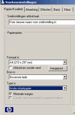

Re: Printer drukt niet af op gekleurd papier
Berichtdoor rsen » 21 Jun 2018, 21:00
(8.27 KiB) Nog niet gedownload
Het is me gelukt door "ander inkjetpapier" te kiezen bij Papier/Kwaliteit /papieropties onder "type is" De keur van het papier was intens oranje!http://userbase.be/forum/download/file.php?mode=view&id=12328
