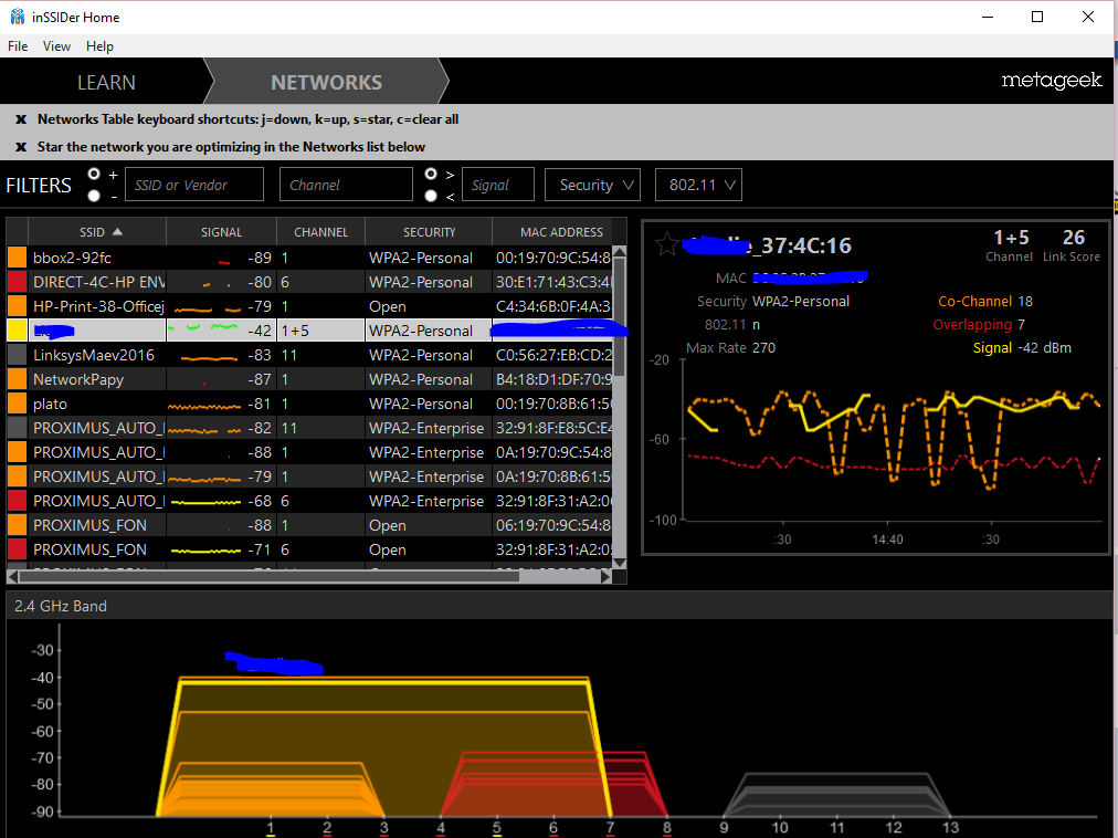

Dag iedereen,
We hebben al een tijdje problemen met trage en onstabiele wifi verbinding (geen probleem met kabel) dus ik heb wat zaken onderzocht.
Via InSSIDer kwam ik er achter dat onze SSID op 2.4Ghz op 2 kanalen tegelijk wordt uitgezonden, iets waarvan ik dacht dat het niet mogelijk was.
Op de mijn telenet pagina is de instelling voor 2.4 Ghz kanaal 1.
Via InSSIDer zie ik zowel kanaal 1 als 5 geselecteerd wat dus een overlap geeft met redelijk wat netwerken van de buren.
Als ik het kanaal wijzig in mijn telenet dan verandert hij van 1 naar het gekozen kanaal maar kanaal 5 blijft uitzenden.
Enig idee hoe ik dit terug correct op 1 enkel kanaal krijg?

Jouw modem zendt het 2,4GHz netwerk met een bandbreedte van 40MHz. Dit is mogelijk met 802.11n om hogere snelheden te bereiken. Maar tegelijkertijd is het een bron van mogelijke interferenties met andere netwerken.
Ik ken de web interface van de Telenet modem niet, maar ik denk dat het in de WLAN settings kan worden gevonden.

Berichtdoor Nemio » 17 Dec 2017, 15:31
Bedankt voor de lead.
2.4 Ghz staat ingesteld op bgn
Bij Wifi-kanaalbreedte heb ik enkel keuze tussen Auto en 20Mhz en stond het op auto.
Heb dan maar eens geforceerd op 20Mhz en nu is kanaal 5 verdwenen :-)
