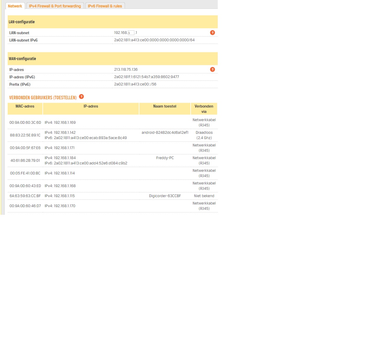

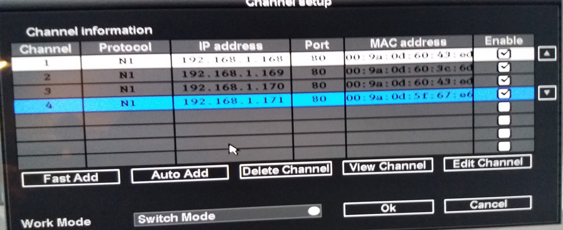

Zijn 4 camera´s die hebben elk hun Ip adres die zie ik ook terug in mijn Telenet instellingen dat daar dezelfde ip adressen staan.
Kan u printscreens bezorgen van de instellingen als dit nodig is.

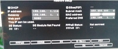

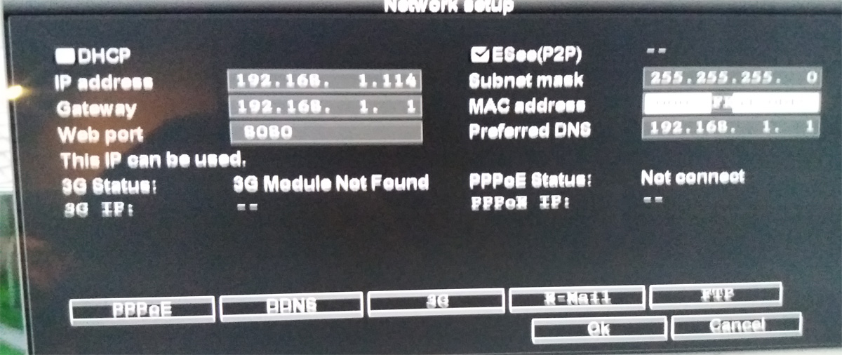

Zijn mijn instellingen van mijn modem wel ok? waar kan ik vinden hoe die moet ingesteld staan, voeg hierbij de instellingen hoe deze nu zijn.
De dvr reboot en loopt vast als hij aangesloten is op de modem van Telenet, andere modem vragen aan Telenet?

Best ook je DVR en camera's een vast IP-adres geven in de reeks 192.168.1.2 en 192.168.1.49

gateway 192.168.1.1 van de dvr ......op een telenet modem aangesloten......, zit die niet op 192.168.0.1 die modem....wat dan wil zeggen dat de camera's ook in die range moeten zitten, en de gateway moet aangepast worden naar 192.168.0.1

Als je naar het screenshot kijkt van z'n Mijn Telenet dan zie je dat hij dit heeft aangepast naar 192.168.1.1
Maar ik heb nog geen reactie gehad op m'n voorstel de toestellen een vast IP-adres te geven in de correcte range ?
