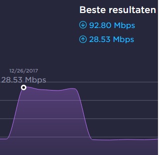

Ik denk dat Bram hier refereert naar de download snelheid, waarbij een Scarlet One inderdaad de volledige downloadsnelheid kan gebruiken, waarmee de lijn synchroniseert.bramvandeperre schreef:Je Scarlet One hebt besteld als initieel product:
Je zal de volledige snelheid kunnen benutten waarmee de lijn synchroniseert.* Let wel dat HD kijken of opnemen 6 megabit verbruikt en SD 3 megabit, dus gelijktijdig kijken+opnemen op 2 decoders in HD verbruikt bijvoorbeeld 24 megabit. Netwerkopnames tellen niet mee!
Ik heb hier anders nog geen Scarlet gebruikers gezien met een upload van 30 mbps (zelfs op een 100/30 sync)

Hier ook van sagem/bbox2 naar een FB7360v1 (Scarlet One); toen daardoor gestegen naar 100/30 sync (100/15 effectief) - niet verrassend wegens 30m van ROP.
Ben er wel even mee bezig geweest om alle settings in orde te krijgen, vooral voor telefonie.
