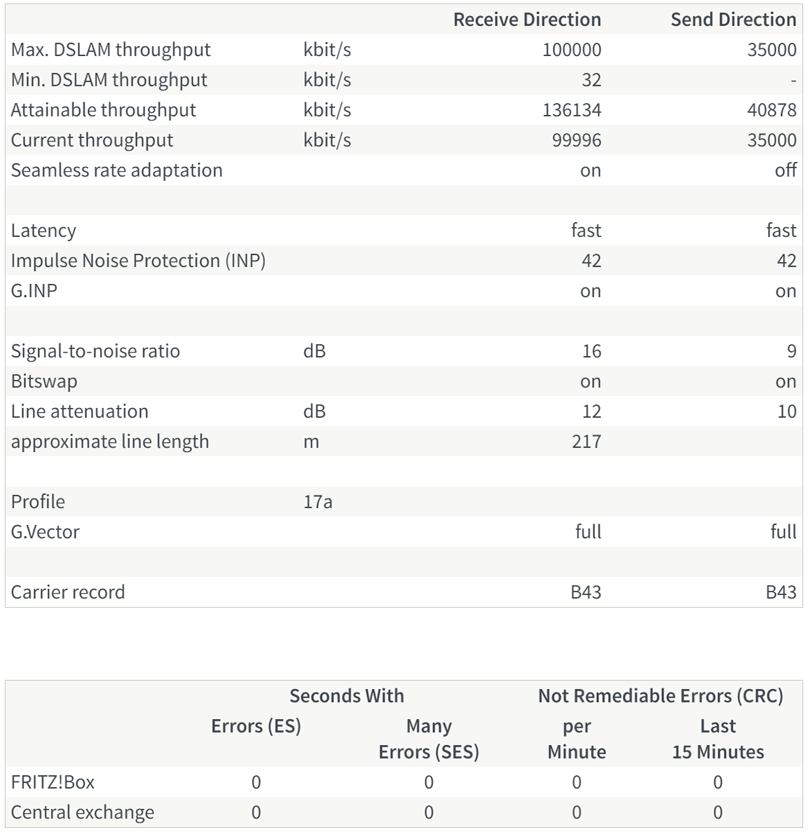

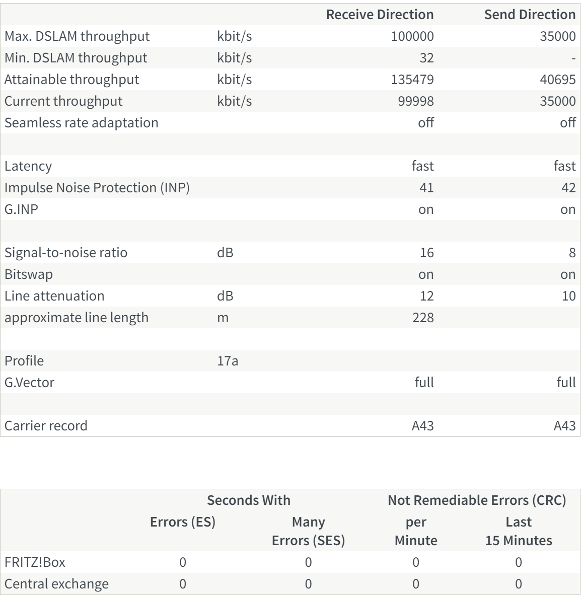

Heb ook mijn 7530 geupdate naar 07.12. Na net connected te zijn merk ik toch iets wat me zorgen baart in het spectrum tabje.
Alsook is m'n attainable van upload ineens terug 2Mbit gezakt spijtig genoeg.
Dit is met 1.180.129.93 op de 7530.
De SNR is ook met 2 gedaald voor upload.
voor (connected time ~160-170d):
na (line length kwam er pas later bij, ook even terug toegevoegd) :
Ik zie inderdaad ook wel dat seamless rate nu voor download bij mij ook op "on" staat ipv "off". Dit was eerst enkel voor upload na een bepaalde tijd met wat errors op de lijn.
EDIT: uurtje of 2 later weer reconnect, sync speeds blijven dezelfde, spectrum ziet er nog altijd even "mangled" uit en attainable upload was even lower... rare dingen.
EDIT2: Een ~16u later en de spectrum pagina ziet er nog altijd even mangled uit. Min/max tonen toont ook weldegelijk die "pitfalls"... Dit kan niet normaal zijn, toch?
Max. DSLAM throughput kbit/s 100000 35000
Min. DSLAM throughput kbit/s 32 -
Attainable throughput kbit/s 122781 42390
Current throughput kbit/s 99998 34997
Seamless rate adaptation off on
Latency fast fast
Impulse Noise Protection (INP) 41 42
G.INP on on
Signal-to-noise ratio dB 13 11
Bitswap on on
Line attenuation dB 17 17
approximate line length m 376
Profile 17a
G.Vector full full
Carrier record A43 A43
Attainable throughput kbit/s 123174 41027
Current throughput kbit/s 99787 35000
Seamless rate adaptation on off
Latency fast fast
Impulse Noise Protection (INP) 40 42
G.INP on on
Signal-to-noise ratio dB 12 9
Bitswap on off
approximate line length m 366
Profile 17a
G.Vector full full

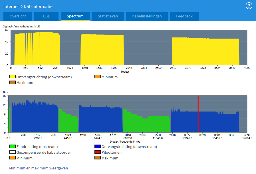

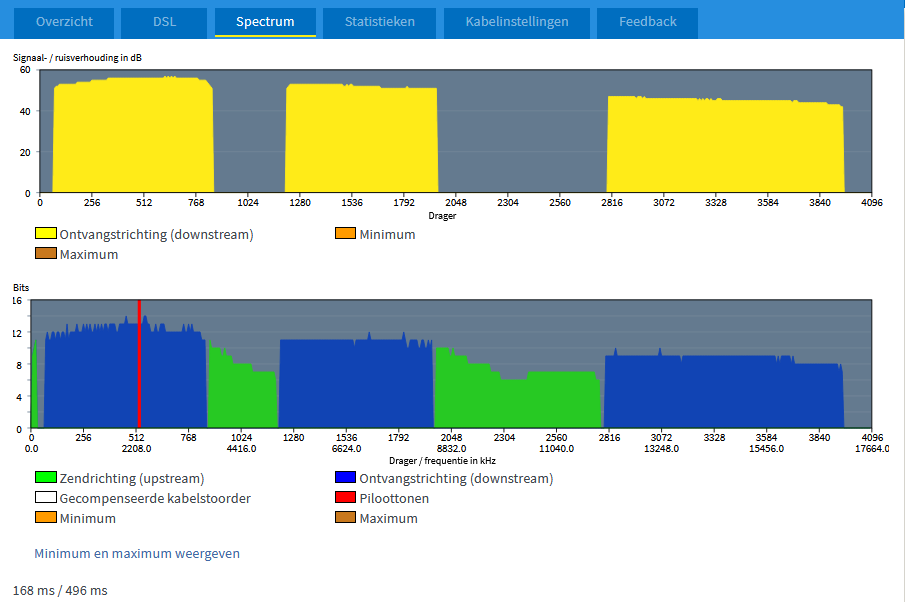

Idem hier
Ik zal eens navragen bij AVM wat dit betekent.
Heeft geen invloed op snelheid en stabiliteit ...
Fritz!Box 7590, OS 07.12, DSL driver 1.180.129.93 (zelfde grafiek bij gebruik van DSL driver 1.180.129.3).

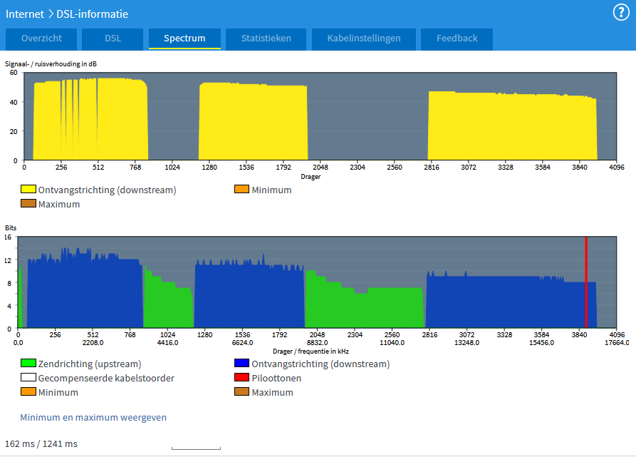

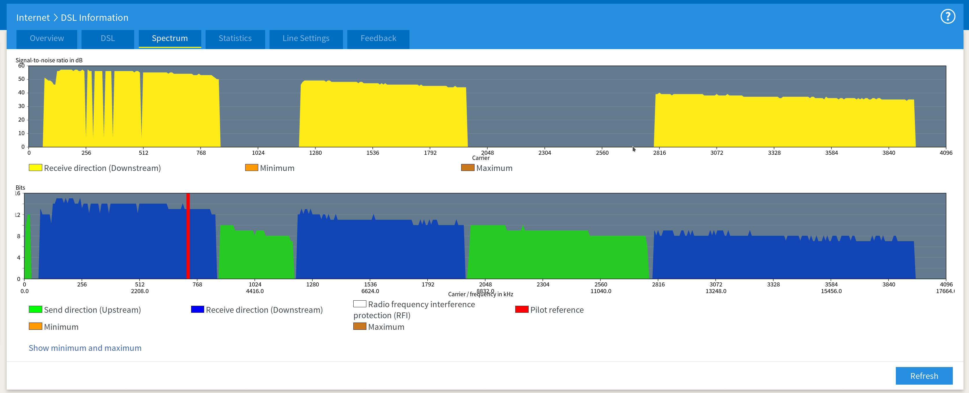

Heb je al een antwoord gekregen van AVM in verband met dit philippe_d?
Al heb ik wel gemerkt dat dit misschien niet alleen zomaar aan de firmware zou liggen. In de originele "vectoring approved" thread in het prille begin zie ik nog mensen met die "dalen".
https://userbase.be/forum/viewtopic.php ... 55#p565355
Nuja, maakt het fenomeen niet minder "raar" natuurlijk
EDIT: Heb ook gemerkt; al kan dit ook gewoon een fluke zijn aangezien ik die pagina niet constant check; maar bij "my edpnet" als ik de verbinding nakijk staat ernu weldegelijk het profiel zichtbaar. Bij de vorige firmware (of ervoor dus) stond daar altijd het provisioning profiel van 50/10.

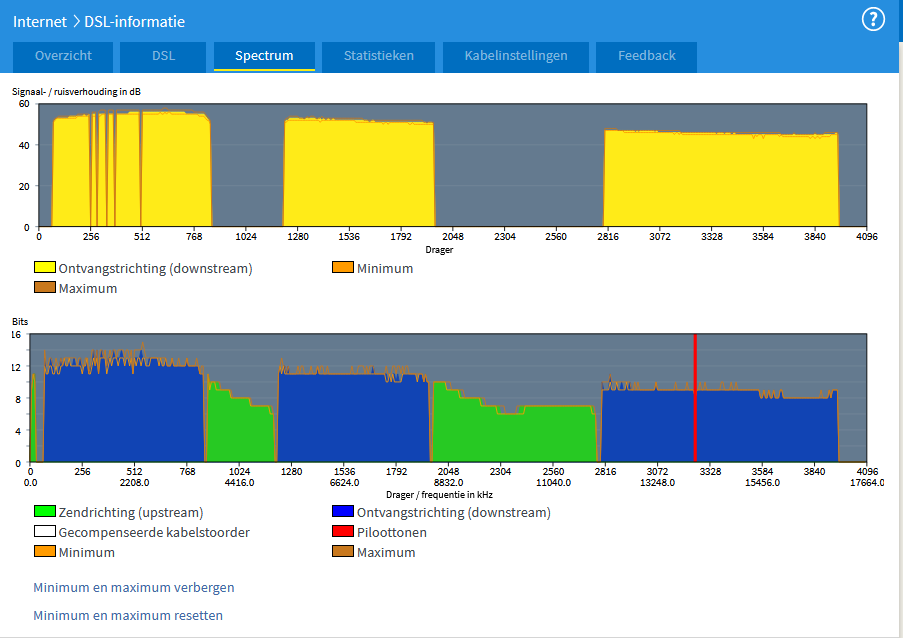

Neen.GuntherDW schreef:Heb je al een antwoord gekregen van AVM in verband met dit philippe_d?.
Maar het ligt duidelijk aan de driver.
Hieronder de grafiek met DSL driver 1.180.131.20 (OS 07.19 Beta):
Als ik dan "previous driver aanklik" is dit terug de (goedgekeurde) DSL driver 1.180.129.93
... en zijn de piekjes er terug!
Nu laat ik "previous driver" staan, gezien ik anders op fall-back terecht kom

- Bedankt: 8 keer
Dit is de mijn 7530 op 7.12 met 1.180.129.93
Hopelijk blijft deze werken, heb net een upgrade gedaan.
Maar ik vraag me wel af wat die "kappen" zijn in m'n SNR (5 stuks) is dat iets waar ik me zorgen over moet maken?
Ik zit 50m van de straatkast.
- Berichten: 18691
- Uitgedeelde bedankjes: 1026 keer
- Bedankt: 3825 keer
- Recent bedankt: 11 keer
Over die kappen moet je je geen zorgen maken. Zoals je in deze topic eerder al kan lezen is dit bij iedereen.
Eerst dachten we dat het aan Proximus lag, maar als je een nieuwe driver gebruikt zijn die terug verdwenen ...
Het ligt dus aan die "goedgekeurde" driver
