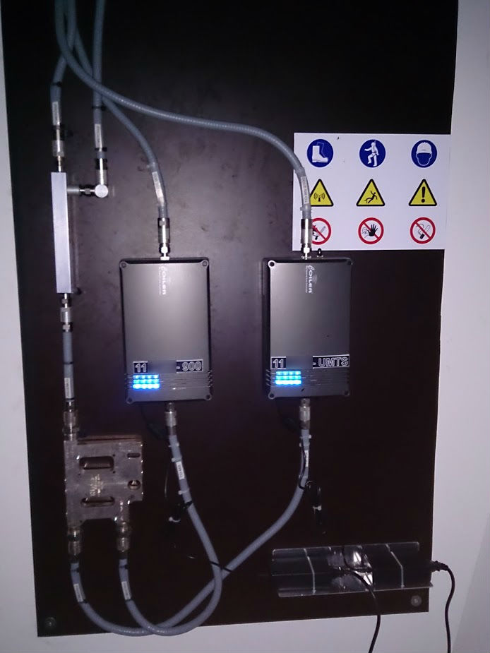

Mean dat is nog niets, in onze kelder staat zelfs een heel base station, alle coax komt naar daar, met de nodige radio's 2 Mbit lijn ( glasvezel ligt al jaren klaar maar nog steeds niet in dienst). Ups + 48 Volt, enige probleem en ook door die 2MBit enkel edge, gelukkig hebben we wifi. En het was echt nodig want je kon echt niet bellen binnen.meon schreef:We hebben op't werk wat stevigere repeaterkes (apparatuur Proximus): Met her en der "mexican hats"-antennes.
Een tijdje hebben we in een ander datacenter ook een femto cell gehad, stond op een SDSL lijntje.
Ik weet dat in Nederland vodafone ook zo'n systeem heeft en die connectoren terug naar de provider via ipsec tunnels, daar wordt het gecommercialiseerd onder SignaalPlus en SignaalPlus Enterprise. ( Beetje technische info : https://forum.telfort.nl/internet-netwe ... ocel-34151 )
