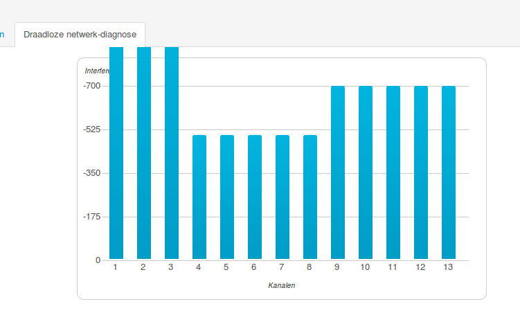

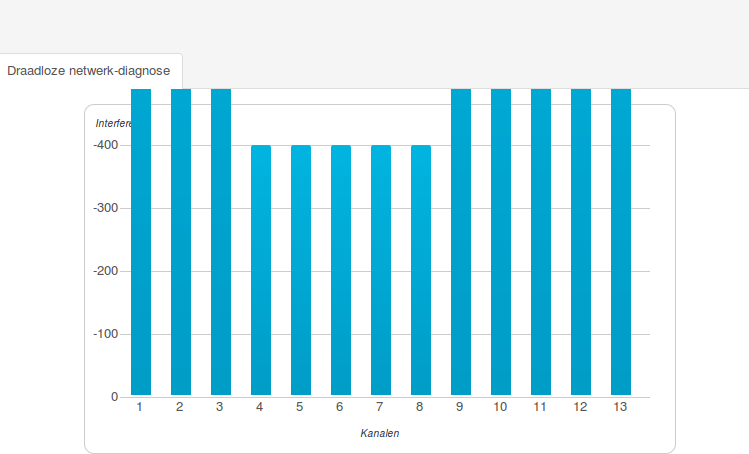

Berichten: 3521
Bedankt: 211 keer
Op Wifi 2,4 Ghz G norm haal ik nu slechts 17 Mbit/s, normaal zo'n 26 Mbit/s, upload is ongeveer hetzelfde gebleven.
Al een paar keer mijn Wifi moeten herstarten wegens geen verbinding meer, het Wifi icoontje toonde nog wel dat er verbinding was.
Ik begin het nu ook bijna te geloven dat het aan de nieuwe firmware ligt :?
Verleden week een ander Intel Wifi kaartje besteld voor de laptop nu met de N norm want een USB stick (N norm) met externe antenne is wel sneller dan de interne Wifi-kaart maar toch niet zo handig.
Nog eens die Diagnose tool gebruikt uit de BBox3, dit lijkt mij nu slecht, is het niet ? Het laatste gaat zelfs boven de -700 interferentie :|

Bij mij blijft de tabel heel de tijd hetzelfde:
Maar die tabel toont gewoon de interferentie dat je hebt op de verschillende kanalen, maar dit probleem heeft niets te maken met interferentie (*). Zelf vlakbij de modem heb ik zo'n lage snelheid (en jij waarschijnlijk ook). Het heeft wel te maken met de laatste firmware-update. Dat probeer ik al langer duidelijk te maken :P. Nog steeds geen antwoord van Eva op Twitter. We moeten ons eens laten horen :lol:
Ter referentie:
- op kot in Gent heb ik een powerline met WiFi extender. De WiFi daar is zo verzadigd dat je er zou van kunnen wenen. Het kanaal van deze powerline stond op 1 samen met nog zo'n 5 andere AP's en toch kon ik nog snelheden van iets boven de 20Mbps halen. Toen ik het dan verzette naar 13 (geen enkel co-kanaal, één overlappend op 11), haalde ik stabiel 30Mbps (ook het maximum).
Je gaat me toch niet zeggen dat de bbox3 een lagere snelheid biedt bij lagere interferentie, dan die powerline bij veel meer interferentie?
(*) Oké, een instabiele/trage WiFi verbinding kan idd liggen aan te veel interferentie, maar dit specifieke probleem dat ik, de TS en lacer hebben is te wijten aan de bbox3.

Neen, beide, staat wat hoger vermeld in dit topic. Normaal had ik met de Intel ingebouwde kaart met G in de laptop iets van 22 à 25 mbit/s.
Laatste week stukken lager en zeer onstabiel, gisteren slechts met moeite 10.
Met Wifi N stickje had ik voordien iets van 40 à 45 voordat de cap verhoogd was bij Belgacom. Dus nu bij wonder Iets meer dan 60 met N.
Ik weet niet waarom ik de laatste tijd zo slechte waarden zie met speedtest, vb nu terug iets van 13 met G :?
Als ik omschakel naar de Usb stick met N heb ik terug bijna 60 dus het lijkt iets mis te gaan met de G snelheden.
Ter info, ik heb een Thomson brand Bbox3 met de nieuwste firmware sinds 8 mei.
Ik heb recentelijk een Samsung Smart TV gekocht met Wifi enabled, waarschijnlijk N.
De Flukso zit hier al maanden op de G te werken.
De laptop waar ik draadloos van gebruik maakt werkt standaard op G en af en toe plug ik de stick met N in.
Werkt de Bbox 3 niet goed misschien met Wifi G en N samen ?
Maar ik ben niet alleen met dit probleem dacht ik. Wat zijn jullie snelheden ?

Iperf is laten draaien via LAN naar WLAN, eerste met een enkel wifi device en dan de rest er een voor een aanhangen, kan zijn dat een van de verbonden apparaten de bbox met de laatste software voor een bepaalde reden naar g brengt ipv n.

Ik was gewoon dat op G mijn snelheid +/- 22 Mbit/s was, maar nu schommelt dit tussen 9 en 15 met nu en dan een piek van 20.
Nou, ik zit zeker niet constant te meten, maar ik merk dit wel dat het laden van websites trager verloopt.
dean3009
Berichten: 898
Bedankt: 53 keer
Op 11g kan ik dat wel begrijpen, dat zal wel nog wat gevoeliger zijn qua interferentie dan 11n volgens mij.
Bij jou schommelt de interferentie wel enorm (te zien in je grafieken boven), bij mij is die echt constant. Woon je in een dichtbevolkte buurt misschien? Soms vind ik het instellen van een vast kanaal nog altijd beter dan het kanaal dat automatisch gekozen wordt. Zoals al gezegd is geweest kun je steeds eens met inSSIDer kijken (zowel Windows, Mac als Android, iOS weet ik niet).
Ik heb gehoord dat co-channels (die met hetzelfde kanaal als jou) beter zijn dan overlappende qua storing die ze veroorzaken. Twee AP's met hetzelfde kanaal kunnen de data nog onderscheiden (maar de ene steelt wss wel bandbreedte van de andere), maar een overlappend kanaal integendeel is gewoon ruis. Nu ja, da's de (heel) simpele "uitleg" die erachter zit volgens mij. Ben nu ook geen expert :lol:.

Met LinSsider eens gekeken via 11n protocol. Ben hier in de buurt toch de sterkste met -10, anderen beginnen bij -54 en lager.
Heb mijn kanaal eens vastgezet op 11, ik zal eens afwachten wat het geeft .
Met 11g protocol werkt LinSsider niet bij mij op dit moment. Heb ze wel al ooit eens zien werken ...
