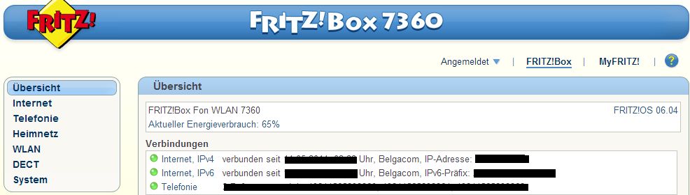

Model: FritzBox 7360 internationaal
VDSL2 modem: Ja
Laatste Firmware (internationaal): 111.05.06 (31/1/2012)
Werkt op Belgacom VDSL2: Ja
Werkt op Belgacom ADSL: Ja (multi-Annex)
Belgacom VDSL2 via webinterface te selecteren: Ja
Werkt ook voor Belgacom TV: niet getest
Eigenschappen: 4 LAN poorten (2 * Gigabit, 2 * 10/100), DECT base, UMTS, 2* USB, 1* analoog.
