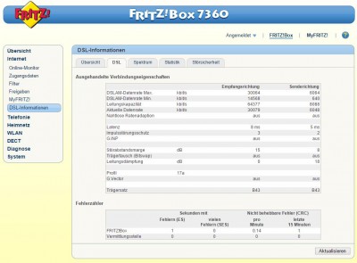

Hallo,
Ik heb een vraagje, ik was in het controlepaneel van men Fritzbox aan het kijken en zag een boel errors bij de DSL informatie. Is dit iets waar ik me zorgen over moet maken?
vind het vooral raar dat ik zelfs negatieve waardes heb (overflow?)

Nadat ik eerder al maanden de 6.06 geflasht heb, ben ik vandaag overgestapt naar de 6.20 International
Zoals te verwachten, was er geen verandering. Ik neem aan dat er nog lang gaat hier in het grensgebied, voor dat Vectoring is ingeschakeld. Zolang kan ik gebruik maken van de mogelijkheden van 6.20 .

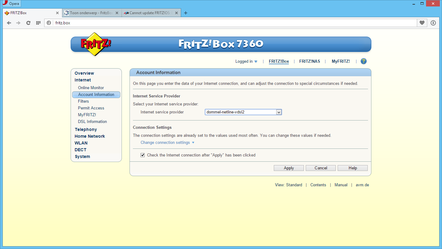

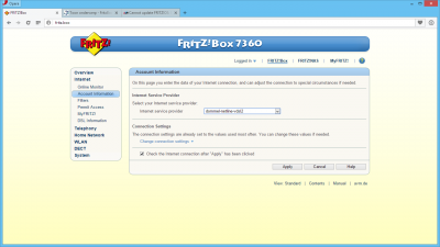

@2hactec, jaco3700: kijk eens bij internet > account information > provider services. Staan die vinkjes aan zodat de provider instellingen kan pushen?
Indien ja, zet deze eens uit en probeer de update opnieuw.
- MaT
- Berichten: 2207
- Bedankt: 323 keer
Je zit niet in de juiste tab (provider services). Die word zichtbaar als je de instellingen op geavanceerd zet.
Onderaan zie je "view: standard" staan. Klik daarop en de tabs zullen zichtbaar worden.

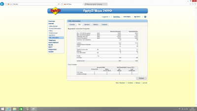

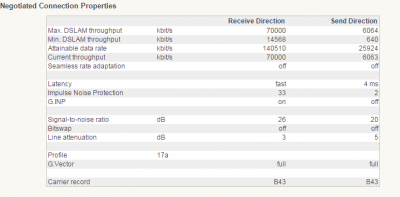

gdaivier schreef:Heb net de update gedaan
De fout in attainable rate is nu in orde
Attainable data rate kbit/s 130.758 26.386

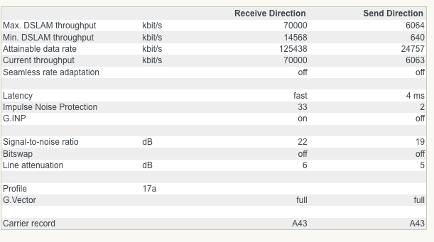

Jack Daniels schreef:Kijk en kwijl
Attainable data rate kbit/s 125.438 24.757
Dank zij de FritzBoxen, waar je de lijnwaarden tenminste nog kan uitlezen, zien we nu welke snelheden zo'n vectored lijntje aankan.Roygenz schreef:Nog meer kwijl

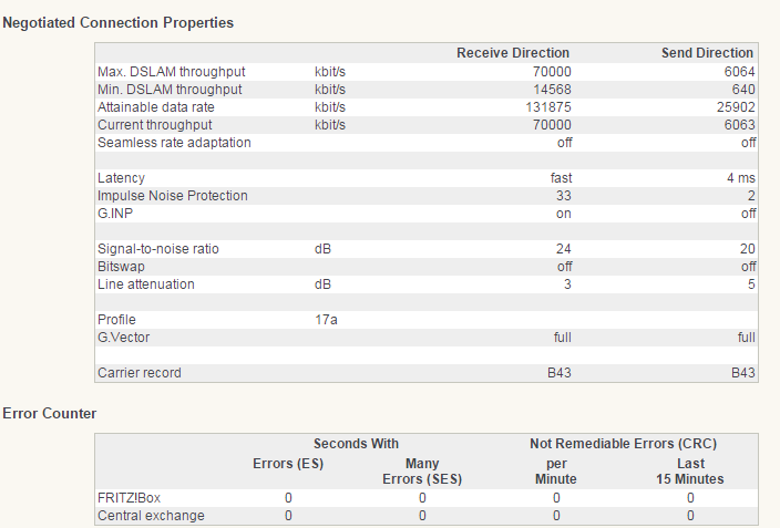

Attainable data rate kbit/s 140.510 25.924
De laatste (140/26) zal wel heel dicht bij de ROP zijn (attenuation = 3dB).
Hoge upload (25-26 mbps) is ook wel opvallend (vectoring op de upload is zelfs nog niet actief).

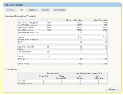

Bij mij staat alles gereed. Enkel nog wachten tot Proximus lijnkaarten komt vervangen en Vectoring activeert. Bij deze ben ik nog contenter met mijn nieuwjaarscadeau (Fritzbox 7490)

Ook de 6.20 op 7360 v1 gezet .
Voor zover ik begrijp zou vectoring enkel mijn 70mbps profiel vast maken zodat ik niet afhankelijk ben van DLM. Dus niet zo erg dat het nog niet actief is (ikanos kaarten)
Als 3dB weinig is.. is 0db dan zelfs niet beter? Ik heb blijkbaar geen enkele verzwakking . (Ter info..dichtste rop staat op een 75 meter)
Maar mijn Signaal/ruis verhouding is denk ik niet zo goed (hoger= beter) ..is 13 niet op het nippertje voor DLM?
Lijkt me raar dat verzwakking en signaal/ruis verhouding zo ver uit elkaar kunnen liggen (of ben ik mis?)
Er is dan toch minder lengte waarop overspraak kan komen?
. (Ter info..dichtste rop staat op een 75 meter)Maar mijn Signaal/ruis verhouding is denk ik niet zo goed (hoger= beter) ..is 13 niet op het nippertje voor DLM?

Je SNR is 13dB nadat DLM voorbijgekomen is. Dat is toch perfect? Zolang je >10dB moet je je geen zorgen maken.Flup schreef:Maar mijn Signaal/ruis verhouding is denk ik niet zo goed (hoger= beter) ..is 13 niet op het nippertje voor DLM?
Van zodra vectoring er aankomt, zal je SNR ca 10dB verhogen (van 13dB naar 23dB), waardoor er opnieuw marge vrijkomt voor verhogingen (je modem max zal van 100 mbps naar 120-125 mbps gaan).

Blijkbaar hebben ze de weg gevonden hier naar VDSL. Deze namiddag was een technieker hier bezig aan de KVD, plots verbinding weg, daarna begon m'n fritzbox opnieuw in te trainen en had ik terug verbinding, maar na zijn "inteventie" was mijn SNR gezakt van 26 naar 23-24 schommelend... Waarschijnlijk oplevering van een nieuwe VDSL2 klant die ergens te dicht tegen mijn lijn loopt?
Nog steeds geen slechte waardes natuurlijk, maar wel opmerkelijk wat het verschil is na oplevering van een extra vdsl lijn hier op de kvd.
