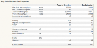

Het kwam al in een ander topic over de sagem 3 tool aan bod, maar om dat topic niet verder te vervuilen is het misschien beter een nieuw te beginnen.
Vannacht heb ik een reconnect gehad op mijn fritzbox. Nadien was de haalbare doorzet voor de upload een pak verhoogd. Ik veronderstel dat PX begonnen is met de inzet van 1,1 MHz vectoring op de upload?

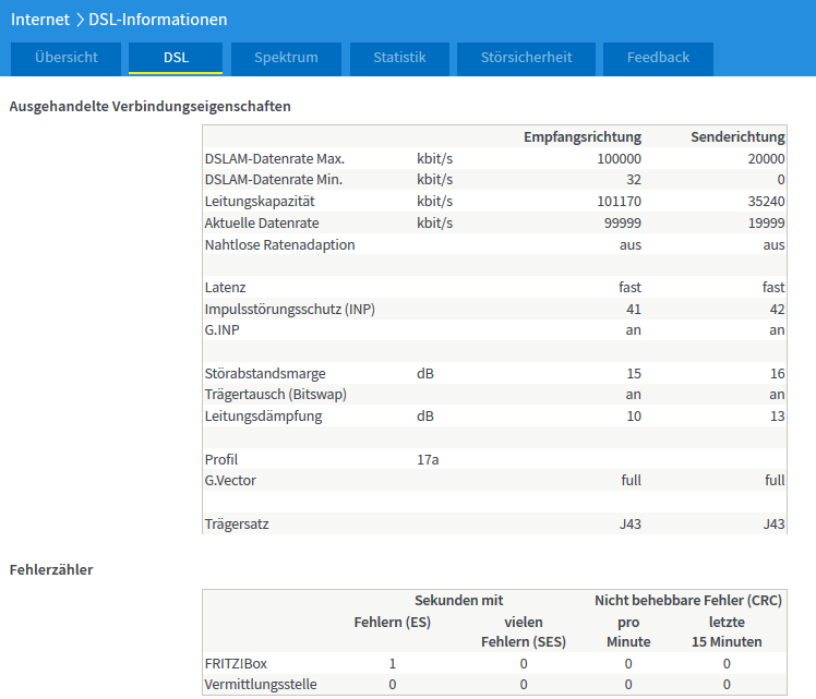

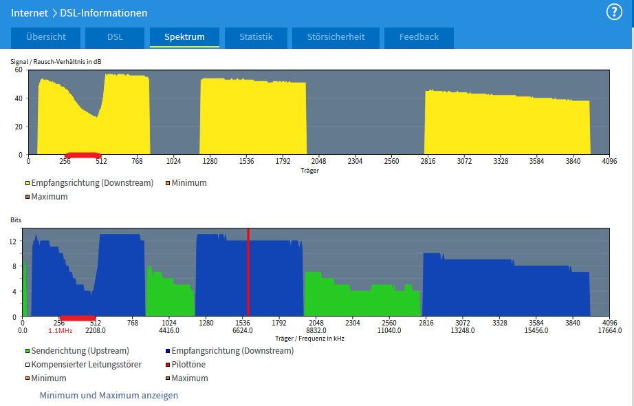

Hier juist terug uit verlof, en kom tot dezelfde conclusie:
Enkele dagen geleden een re-sync, en mijn upstream lijnwaarden sterk verbeterd (naar 35 mbps max. upstream)
Het was mij al dikwijls opgevallen dat ze in het buitenland op een VDSL2 lijntje, met vectoring, gemakkelijk een 100/40 profiel haalden, terwijl wij hier op 100/20 bleven steken.
In feite is dat allemaal dus niet zo sepctucalair, we krijgen nu waarden die normaal zijn op een vectored VDSL2 lijn.
Wat mij zeer interesseert, en wat ik niet begrijp, is hoe de activering van "1.1 MHz vectoring" zo'n spectaculaite upstream verhoging (lees: verdubbeling) teweegbrengt.
Wat ik wel begrijp is dat deze bijkomende vectoring een positieve invloed zal hebben op de snelheid van langere lijnen (zone 4 en 5), want op lange afstand moeten ze het voornamelijk hebben van de lagere frequenties.
- a) de bijkomende frequenties die nu ook gevectoriseerd worden (tussen 1.1Mhz en 2.2 Mhz) is toch maar een héél piepklein stukje van de gebruikte frequentieband?
b) voor zover ik kan zien (zie screenshot hierboven), wordt de frequentieband tussen tussen 1.1Mhz en 2.2 Mhz alleen voor download gebruikt

Ik heb ook mijn hoofd gebroken over dat spectrum. Ik zie bij mij ook een paar carriers voor upload, maar dat is onder de 1,1 MHz. Ik heb het vermoeden dat de tekening van het spectrum in de Fritzbox te ver naar links ligt en dat de 0 MHz eigenlijk overeenkomt met 1,1 MHz. Er is ook een gap op het einde van het spectrum bij de 17 MHz. Een andere verklaring kan ik voorlopig niet vinden.

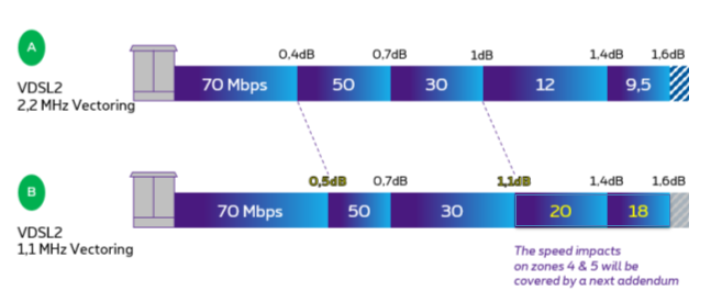

De eerste fase behelst blijkbaar de activering van vectoring tussen de 1.1 en 2.2 MHz. Een tweede fase zal ook de lagere frequenties opnemen. ADSL wordt dus volledig uitgefaseerd.
Edit : Betreft het spectrum zichtbaar in de fritzbox begin ik hier stilaan mijn twijfels over te krijgen. Is er iemand die weet hoe die grafiek ontstaat? De SNR grafiek zie ik constant veranderen (De SNR heeft iets meer kuren gekregen sinds de implementatie). Ik vermoed dat de informatie voor de carrier grafiek uit de DSLAM komt en misschien is die nog niet zo betrouwbaar?

Als je binnen het VDSL2 spectrum kijkt zoals het momenteel voorgesteld wordt, liggen de carriers voor upload dus niet in de lagere frequenties. Een uitbreiding naar onder toe zou dus logischerwijs geen drastische gevolgen kunnen hebben voor die upload, maar de praktijk leert ons nu iets anders. Vandaar dat ik denk dat onze grafiek met de carriers ifv de frequentie niet meer klopt.

Net nog eens liggen staren naar de grafiekjes uit de Fritz!Box van philippe_d: de band tussen 1,1 en 2,2MHz wordt volgens de FB ingenomen door downstream en niet door upstream. Mijn gok is dus zever, afgaande op die informatie.

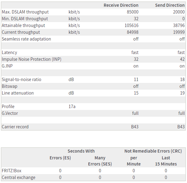

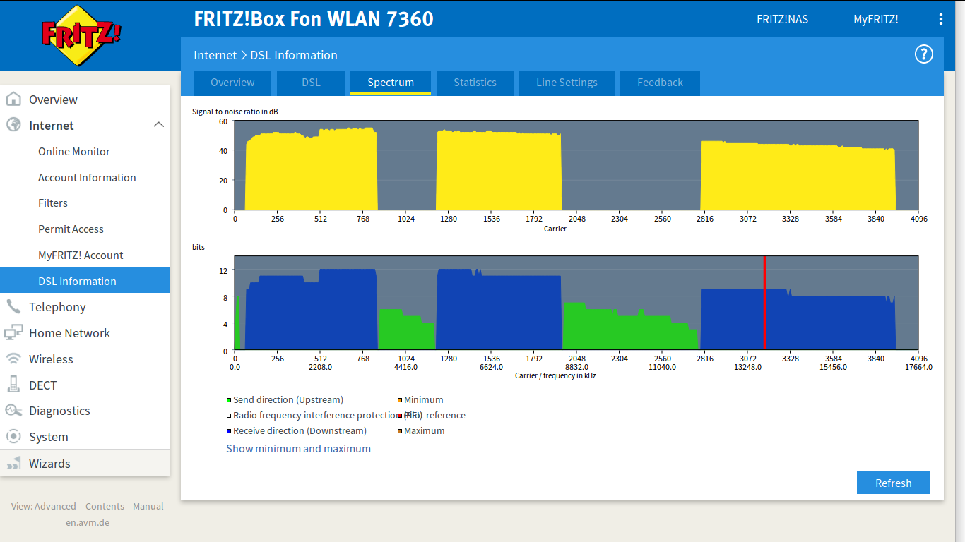

Bij deze mijn waarden; zoals je kan zien nog geen 1,1MHz vectoring actief bij mij. Wonderbaarlijk wél quasi hetzelfde spectrum als philippe_d, wat mij doet denken dat die grafiekjes niet tonen wat ik denk dat ze tonen.
