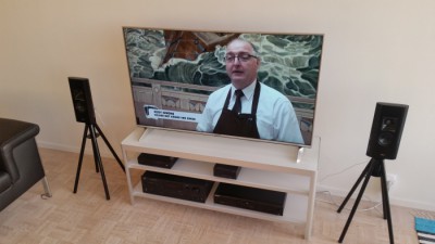

De oude 37 inch LCD bedoeld voor de kleinkinderen was op bepaald moment oververhit geraakt door direct zonlicht, en een verticale strook van ongeveer 20% had plots geen pixels meer die oplichten, wat bizar. In appartement hebben ze nog geen zonwering gezien nog maar net verhuisd, dat was even schrikken. Laten afkoelen en nadien start de boel weer op.
De verrassing van de dag
De powerline aan de TV werkt even, en geeft nadien blokjes. Setup:
powerline -> 8 ports tp-link gigabit switch -> hdi dune, smart tv en iptv proximus box
Technieker zegt: we hebben vaak problemen als mensen een switch aan een devolo hangen. Ik vind dat niet logisch, maar soit.
De TV hangt aan de NAD versterker via de koptelefoon uitgang op de backplate, en ik hoor in de speakers redelijk wat ruis, die normaal niet in de NAD zit. Het klinkt als PWM ruis zoals een ground loop issue icm een schakelende voeding.
Powerline direct op IPTV box en geen blokjes meer.
Maar als we surfen overheen de switch, werkt alles, en speedtest geeft meer dan genoeg snelheid voor hun HDTV stream die slechts een fractie van de speedtest is. We zouden hier 70 mbit kunnen halen volgens de technieker, maar toen ik de snelheid meete zat dat op een 25 mbit installer profiel.
Dus om één of andere reden vallen er bitjes om als er een switch tussen zit, en er is volgens de technieker geen foutcorrectie op hun streams. In principe zit er wel foutcorrectie in het dsl protocol, maar alles tussen de bbox en de iptv box kan dus in principe omvallen.
En dat verbaast mij als voormalig netwerk ingenieur, dat een switch ervoor kan zorgen dat de devolo niet meer naar behoren werkt.

ub4b schreef:De BBOX zit nu naast de meterkast in de living, twee gaatjes geboord eentje voor bbox kabel en eentje voor analoge telefoon, gelukkig bbox in verloren hoekje. So far so good.
Ik begrijp de opstelling niet zo goed.
Die powerlines waren toch nodig in het geval de b-box in de speelkamer zou komen, om de switch aan TV te voorzien van internet, en nog een aparte Windows PC (begreep ik).
Maar nu staat de b-box in de living, waarom is er dan geen ethernet verbinding mogelijk tussen de b-box en de switch of de tv-decoder?
Of staan beide in de living, maar op een andere plaats?
In dit geval zou ik de Proximus WiFi bridge aanraden, die werkt perfect met een switch, en de 5GHz bridge zal een snelle verbinding zijn gezien b-box en bridge in hetzelfde lokaal ...
Ik weet hoe jij denkt over WiFi, maar dat hoeft niet noodzakelijk voor de de ganse familie het geval te zijn??
