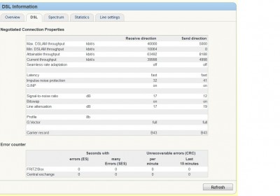

Begin deze maand hebben ze nieuwe Broadcom kaarten in de Rop gestoken.
Maar vectoring is niet niet actief vermoed ik.
Hoelang duurt dit normaal?

Men mag rekenen op ongeveer één maand voor vectoring actief wordt, dit zou je dan kunnen zien in uw waarden :
G-vector ON en G.INP ook op ON, nu staan beide op OFF.

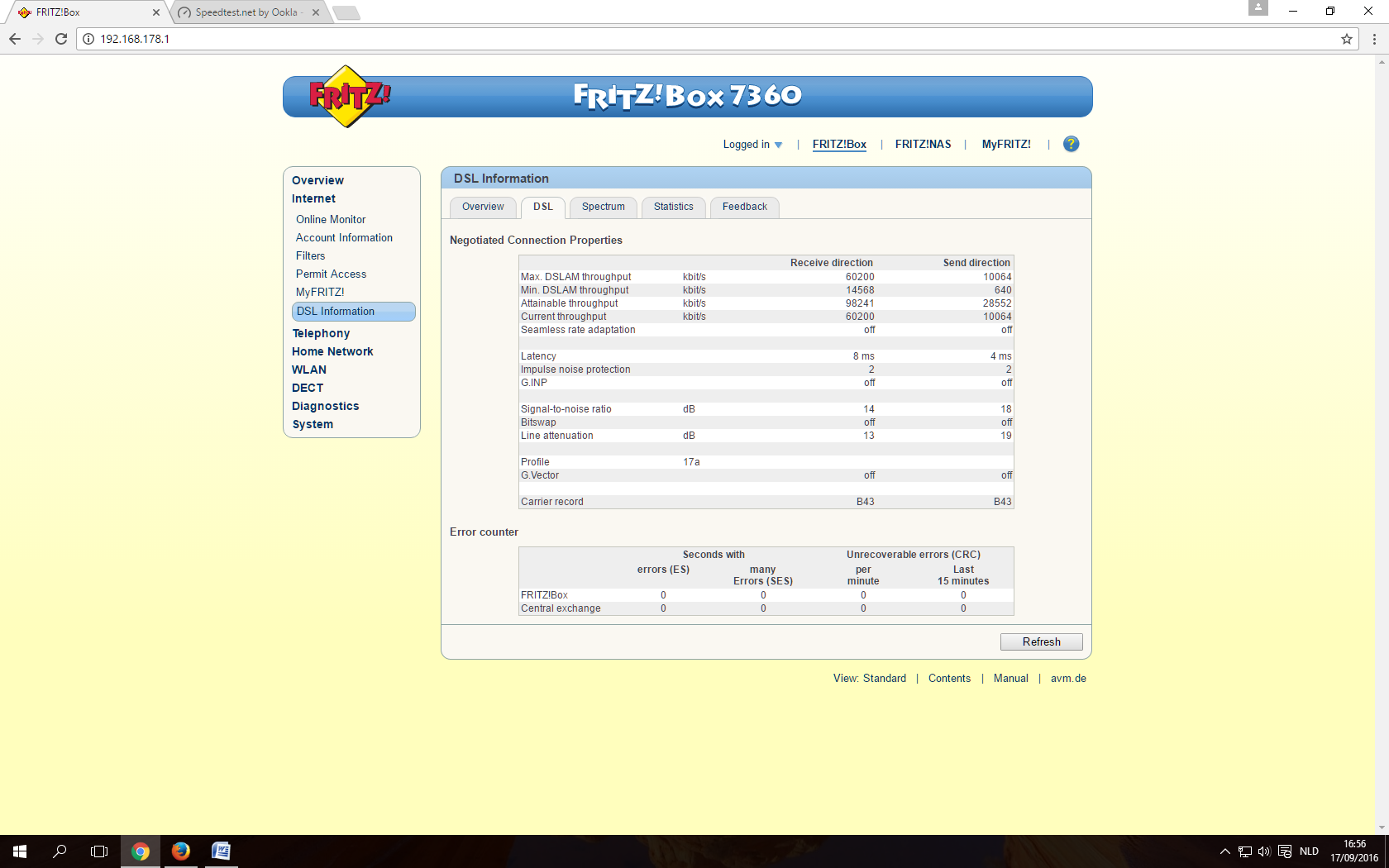

Hier toch hetzelfde hoor. Rop omgebouwd en vectoring actief op de rop maar niet op mijn lijn. Zit in zone 3. Mag wel al blij zijn een maand voor ze de kaart gingen vervangen hebben ze dlm eindelijk uitgevonden op onze rop. Dan de kaart vervangen. Ik 25/4 volgens mijn Fritz is 44/6 mogelijk zonder vectoring. Waarom zijn ze dan niet wat soepeler dan had ik ook eens wat snelheid. Sedert broadcom heb ik de carrier veel zien veranderen maar steeds bleef de sn gelijk. Kortom triestig die zone bepalingen.

Ik denk dat jij gewoon nog een beetje geduld moet hebben tot vectoring geactiveerd wordt. Het kan zijn dat Proximus vectoring nog niet kan activeren, omdat er nog teveel niet-compatibele modems op de ROP aangesloten zijn (PX of OLO modems).
Eens vectoring actief op jouw ROP, ga je van 25/4 naar 30/5 gaan (maar met een veel hogere "max"). Daarna zal DLM jou verhogen naar max 60/5

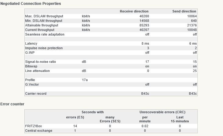

Ik heb het eens nagevraagd.doglover schreef:Enig nieuws over vectoring in Zone 4?
Dit is nochtans de Zone die er echt zit op te wachten.
Er is nog geen timing bekend, maar Proximus doet wel degelijk testen met vectoring zone 4.
De profielen staan ook nog niet vast, maar het zou kunnen dat :
- - ze starten bij 20 mbps (provisioning profiel).
- met DLM profielen van 30, 40 en 50 mbps.
Zone 3 DLM...seppe schreef:Bij mij blijft de snelheid al een paar weken 40/5. Hoewel ik denk dat 50/5 wel zou moeten lukken... Niet?
Geduld is een schone zaak. Ik heb 5 maanden moeten wachten om van 40/5 naar 50/5 te gaan. Attainable is 80+ volgens Fritz, dus zo slecht is de lijn ook weer niet.

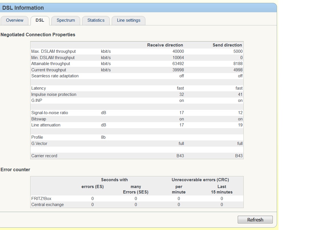

Eindelijk is Vectoring geactiveerd op mijn account van 30 direct naar 70 yeeey
Het heeft lang op zich laten wachten van eind april de switch van Broadcom tot nu september de G.INP op "on".
Ik heb alles gedocumenteerd tot nu:
Ik zat voor september bij Dommel en nu zit ik bij United Telecom.

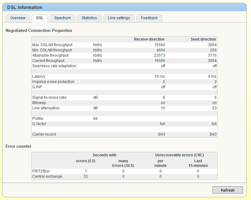

BBOX3 en FB7490
Met bbox3 werkt alles zo goed als perfect.
Met de FB val ik op een repair profiel.
Ik meen nog ergens zelfde symptomen gelezen te hebben?
Ergens een link hoe je de FB achter een bbox3 zet? Ik vind het hier niet direct terug maar zal vast ergens beschreven staan?

Welke waarden heb je axs

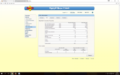

axs
- Berichten: 2643
- Bedankt: 223 keer
Telefoontje gedaan naar Proximus...
DLM me (na maanden op 50/10) terug op 40/10 gezet.
Volgens de operator zou ik zelfs maar 20Mbit kunnen krijgen.... en al geluk dat ik op 40Mbit sta.
Iemand die dit eens even voor mij grondig wil nakijken?

Je hebt nog geen vectoring, en als Proximus wat op schema is, moet de vectoring uitrol tegen het einde van het jaar compleet zijn.
40/10 of 50/10 maakt geen groot verschil, en jouw toestand is voorlopig, in afwachting van vectoring.
Nog enkele maanden geduld???
Hij bedoelt waarschijnlijk het provisioning profiel (zone 2) dat 20/6 is, met andere woorden jouw basis (of min gegarandeerde snelheid) is 20Mbit...axs schreef:Volgens de operator zou ik zelfs maar 20Mbit kunnen krijgen.... en al geluk dat ik op 40Mbit sta.

Ik heb sedert 3 weken denk ik ongeveer vectoring op mijn lijn. Zie in bijlage
waarde zijn nu na 4 dagen ongeveer als volgt:
Max. DSLAM throughput kbit/s 30000 5000
Min. DSLAM throughput kbit/s 10064 0
Attainable throughput kbit/s 40172 6891
Current throughput kbit/s 30000 4998
Latency fast fast
Impulse noise protection 32 41
G.INP on on
Signal-to-noise ratio dB 11 10
Bitswap on on
Line attenuation dB 16 18
Profile 8b
G.Vector full full
Carrier record B43 B43
Mijn signaal rijs op de download is van 23db bij opstart naar 11db achter 4 dagen. Dommel is de provider en die zeggen dat er geen probleem is. Wanneer de modem gerest wordt zijn de waarden terug ok maar als ik in mijn fritzbox naar het spectrum kijk zie ik een dansend spectrum. Heb al ander voedingen geprobeerd modem rechtstreeks op het paar enz. Het blijft dansen.
Zijn er mensen in zone 3 die ook het volgende probleem ondervinden?

Na 3 weken vectoring nu een lagere upload omdat de download sn onder de 10db was gegaan. Ik blijf erbij dat ik op retourpaar sta. Nu nog dommel en px overtuigen. Zoveel jaar terug op adsl heeft de tech mij da gezegd omdat hij een foutje had gemaakt. Toen maakte dat niet uit. Maar px overtuigen is niet gemakkelijk. Woon in doodlopende straat en is einde kabel.
Huidige waarden:
Verstuurd vanaf mijn JY-S3 met Tapatalk
Huidige waarden:
Max. DSLAM throughput kbit/s 30.000 3.000
Min. DSLAM throughput kbit/s 100 640
Attainable throughput kbit/s 62.545 6.943
Current throughput kbit/s 30.000 3.000
Latency fast fast
Impulse noise protection 32 42
G.INP on on
Signal-to-noise ratio dB 22 9
Bitswap off on
Profile 8b
G.Vector full full
