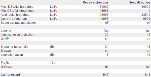

Dus ook een zone 2 Basis profiel, De full vector kan mss op ON staan maar is daarom nog niet actief. (G inp)
Weet je op welke afstand je zit ? Zo te zien heeft PX toch goeie speeds in het vooruitzicht.

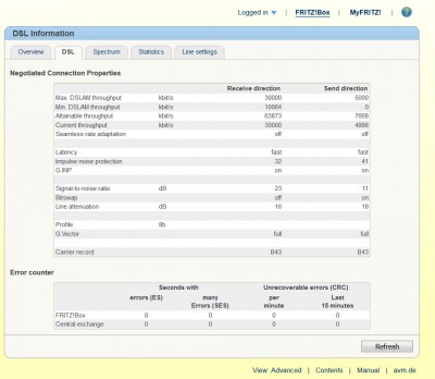

Bedankt: 105 keer
Aan uw waarden te zien ga je normaal wel zo goed als zeker 85 Mbps haalbaar zijn. Als je nu al op een 50 geraakt zonder vectoring ... :!:

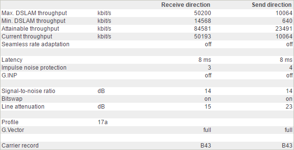

Patje schreef:Onze vriend vector(ing) is er hier nu ook :)
Max.: 94,7 Mbps download - 5,7 Mbps upload
Min.: 45,5 Mbps download - 1,8 Mbps upload.
Zone II op 50 Mbps basis profiel gestart en actief!
DLM langs gekomen, van 50 Mbps naar 85 in zone 2, na mijn thuiskomst van vakantie.
Benieuwd of ik nog de 100 zal halen :)

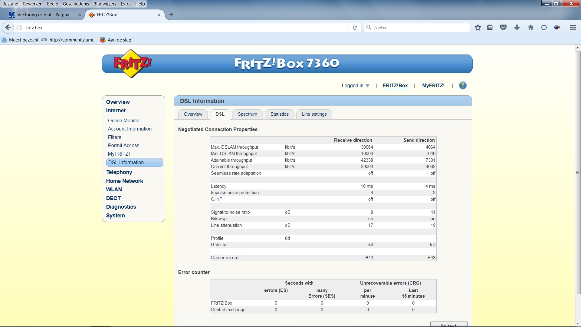

:-D Eind station 100 ! :beerchug:
Straf, op 462m van de Rop (zone 2)
Vorig jaar in feb 2015 had ik nog 20/2 en is de lijn omhoog gegaan met DLM tot 50.
Ik besef dat deze 100 wel met weinig overschot zal zijn, dus vermoedelijk zal vanaf bvb 500m maar 85 Mbps haalbaar meer zijn

24/06 : Broadcom kaart in ROP
13/07 : Vector full (vectoring nog niet geactiveerd)
29/07 : 50/10 vectoring
07/08 : 85/15 vectoring DLM
50/10 non-vectoring DLM
50/10 vectoring
85/15 vectoring DLM
Zou deze waarden nog goed genoeg zijn om nog een verhoging te krijgen, of zal dit nipt worden?
Bijna dezelfde waarden bij non-vectoring 50/10 en vectoring 85/15, met een verhoging van 70% voor downloadsnelheid. :-D

Ik denk nipt, gezien je 13 db margin. (6 is minimum)
Bij mij is gisteren ook g.inp op on gegaan na een TBF van edpnet. Nu 50/10 vectored ipv DLM en wachten op DLM. Mijn attenable is van 70/24 naar 100/24 gegaan, dus ik hoop op een 85/20
