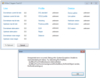

Berichten: 18519
Bedankt: 3779 keer
Recent bedankt: 20 keer
pyro85 schreef: Versie 0.7 kan hier gedownload worden: https://www.belgacomcloud.be/?shareObje ... 3f8fa2bdf3
Deze bevat volgende wijzigingen:
- ondersteuning voor BBox2 en Fritz!Box 7390 --> geef feedback aan Petervanakelyen
@Petervanakelyen
werkt niet met FritzBox 7490 :(

Staat telnet aan op de Fritz!Box, philippe? De tool leest de waarden namelijk uit via telnet. Wellicht zou ik ook een HTTP-parser kunnen schrijven die de waarden uit de webinterface haalt, maar via telnet is het proces voor de Fritz!Box bijna identitiek aan de BBOX2.

ps: uw tool werkt ook niet op een 7360. ik zal je de error pm'en maar het lijkt mij dat mijn fritzbox telnet refused. Ik zie niet meteen een manier om dat aan te zetten via de user interface

daffeh schreef: ps: uw tool werkt ook niet op een 7360. ik zal je de error pm'en maar het lijkt mij dat mijn fritzbox telnet refused. Ik zie niet meteen een manier om dat aan te zetten via de user interface
Gezien telnet een "unsupported feature" is, is er geen mogelijkheid om dit via de web interface aan te zetten.
Meer nog: in de nieuwere boxen / nieuwere firmwares is telnet zelfs niet meer beschikbaarbaar :-(.
Telnet aanzetten kan via een telefooncode:
  • telnet "ON" = #96*7*
    telnet "OFF" = #96*8*
Als je geen telefoontoestel hebt aangesloten op de FritzBox, zou je het via een omweg toch kunnen doen via de webinterface:
1) Met een softphone:
  • - voeg een "IP telefoon" toe in de FritzBox (vb 620)
    - installeer een softphone op de PC
    - bel #96*7* (on) of #96*8* (off)
2) Via het telefoonboek:
  • - voeg 2 nieuwe "contacten" toe aan je telefoonboek (telnet ON = #96*7*, telnet OFF = #96*8*
    - activeer "klik om te bellen" optie in de FritzBox
    - klik op één van deze nummers in de webinterface om telnet aan/uit te zetten

ik heb de 2e optie geprobeerd maar ik kan nog steeds niet telnetten.
ik ga de eerste is proberen nu.
Kan jij zelf telnetten naar je fritzbox? De screencap van uw error doet mij vermoeden van niet
