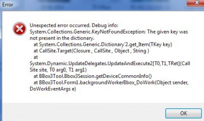

Heh? De tool lijkt de display waarden van de wan pagina over te nemen. De echte waarden zijn in kbps, maar bij jou worden ze in mpbs opgehaald. De attenuation en noise margin zijn dan weer gedeeld door 10.
Kan je uw hardware en software versies eens posten?
K'vermoed dat je nog oude firmware op je B-Box hebt, aangezien de wan pagina waar je de waarden vandaan gehaald hebt ondertussen geblokkeerd is. Nochtans dacht ik dat de B-Box automatisch de laatste firmware afhaalde als je hem voor het eerst aansloot (met de rode knight-rider ledjes). Vreemd... :|

pyro85 schreef:Heh? De tool lijkt de display waarden van de wan pagina over te nemen. De echte waarden zijn in kbps, maar bij jou worden ze in mpbs opgehaald. De attenuation en noise margin zijn dan weer gedeeld door 10.
Dit zou kunnen te maken hebben met de regionale instellingen van zijn Windows versie (verkeerde interpretatie decimal point).
Zijn Windows instellen op "België / Belgisch punt" zal deze fout wellicht verhelpen ?

Mijn windows staat op belgian period
kan ik de bbox3 forcen van te updaten?

Een factory reset (vanuit de webinterface of met het reset knopje achteraan) zou een update moeten forceren.

Je hebt inderdaad nog een oude firmware versie. Wees blij, met deze versie kan je de wan pagina nog zien en heb je de tool niet eens nodig :wink:

idem, tool werkt niet meer , jammer

Wat loopt er precies mis? Kan je nog steeds inloggen op de tool, of krijg je 'Login error'? Loopt de tool vast bij het ophalen van de gegevens?

opstart v d tool is ok , na invullen v h paswoord krijg je deze foutmelding ( sinds 5.0.12 )

dejean schreef:opstart v d tool is ok , na invullen v h paswoord krijg je deze foutmelding ( sinds 5.0.12 )
Het inloggen lukt nog, dat is al goed nieuws. De fout komt voor als ik de versienummers probeer op te halen, het lijkt me alsof ze de structuur van het reply-object hebben aangepast.
Nu is het wachten totdat de nieuwe firmware op mijn BBox staat...
