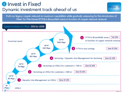

- Op dit ogenblik is Belgacom bezig met de éérste fase van de vectoring roll-out: alle lijnen <400m. Deze fase zou 2 jaar duren (einde 2015).
- Vanaf Q1/2015 zal vectoring uitgebreid worden naar lijnen <700m.
- Vanaf Q2/2015 zal begonnen worden met DLM op de vectored lijnen, zodat de snelheid verder kan verhoogd worden (tot 100 Mbps).
bron: http://www.belgacom.com/assets/content/ ... ewSite=cow (pagina 46-50)
Volgens dezelfde bron:
- Vanaf Q1/2014 is gestart met FTTH in nieuwe residentiële verkavelingen ("green fields").
- Er lopen dit jaar ook proefprojecten voor "brown fields" (= gradueel vervangen van legacy koper door FTTH).
