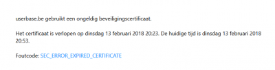

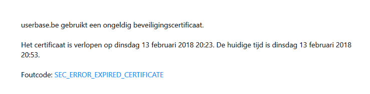

SSL cert expired
- Berichten: 2395
- Bedankt: 154 keer
userbase.be uses an invalid security certificate. The certificate expired on February 13, 2018, 8:23 PM. The current time is February 13, 2018, 8:31 PM. Error code: SEC_ERROR_EXPIRED_CERTIFICATE

Fixed it. Certificate monitor had zichzelf verwijderd wegens "IP subscription removed from: Removed automatically because to many
errors occured."
Ik kan op UB helaas geen certbot of andere scripts gebruiken (krijg er geen enkele aan de praat), dus moet manueel telkens aan domain validation doen en heel veel strings copy/pasten om 't certificaat te vernieuwen ...
errors occured."
