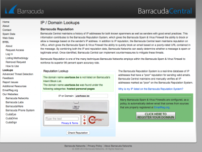

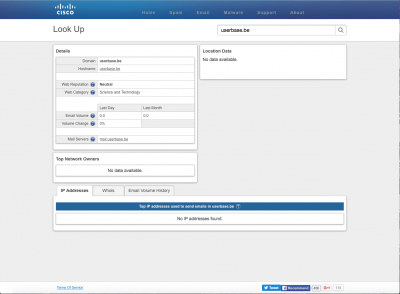

BertG3
Berichten: 1857
Bedankt: 265 keer
Staat toch overal neutraal ? Of begrijp ik het verkeerd ?
Barracuda
Barracuda
Senderbase
Senderbase
Berichten: 6462
Bedankt: 660 keer
@sylvester: jawel, van zodra de mailserver van userbase van die zwarte lijst af is...
@bertg3 : mails van userbase komen van mail.userbase.be => orval.userbase.be => 79.132.231.172 (http://mxtoolbox.com/SuperTool.aspx?act ... serbase.be#)
