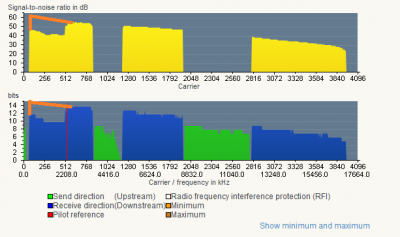

Waar zie je eigenlijk in een Fritzbox of die 552 kHz vectoring actief is?
- Berichten: 19013
- Bedankt: 3903 keer
- Recent bedankt: 8 keer
Internet > DSL Information > Spectrum
Als je hier de SNR ziet dalen in het begin van de grafiek, en plots weer stijgt vanaf 2.2MHz (carrier 512) - zoals in onderstaand voorbeeld - dan is het nog de oude "2.2 MHz" vectoring
Bij 552 kHz vectoring begint de grafiek met de hoogste SNR, die dan gelijkmatig daalt naargelang de frequentie hoger wordt.
Zoals de oranje lijn hierboven: hier zie je ook meteen de winst van 552kHz vectoring: het missende blauwe oppervlak is beschikbaar voor extra download.

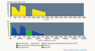

Dan is dat bij mij niet de reden van de profielverhoging. Ik zie nog geen 552kHz vectoring in mijn spectrum.

Bij mij dus nog geen vectoring 552 kHz, maar als het er is, kan er volgens je (philippe_d) uitleg nog wel wat "blauw" bijkomen (en dus snelheid)?
Heb je een idee wanneer het ten laatste overal aktief zal zijn?
- Berichten: 19013
552 kHz vectoring is nu al overal actief op een homogene ROP.
Dat is een ROP, waarop alleen VDSL2 aansluitingen zitten, en ADSL2+ volledig uitgefaseerd is.
Als je nu nog geen 552 kHz vectoring ziet, is dit het teken dat er op jouw ROP nog altijd ADSL2+ klanten zitten.
In vele gevallen zal dit zo blijven, namelijk waar een ROP klanten bedient die te ver afgelegen zijn voor VDSL2 (>1400m?).
Er is dus geen timing "wanneer het ten laatste overal aktief zal zijn"

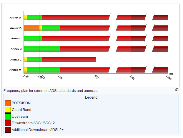

Dat denk ik niet
Het telefoonverkeer is niet echt de stoorfactor denk ik ..
bron: https://en.wikipedia.org/wiki/ITU_G.992.5_Annex_M
Bij Annex J (lijnen zonder telefonie) zie je dat de volledige band onder 55kHz gebruikt wordt voor DSL (upstream tot 276 kHz, dan downstream). Op dit ogenblik is dit stukje dus nog niet "gevectoriseerd" ...
- - bij gewone analoge telefonie neemt PSTN de bandbreedte tot 4 kHz in, er is dus nog een stukje tussen 4kHz en 552 kHz waarop VDSL zit (downlaod en upload)
- bij ISDN is de telefonie bandbreedte 120 kHz (ISDN wordt niet meer uitgeleverd op een VDSL2 lijn)
