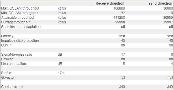

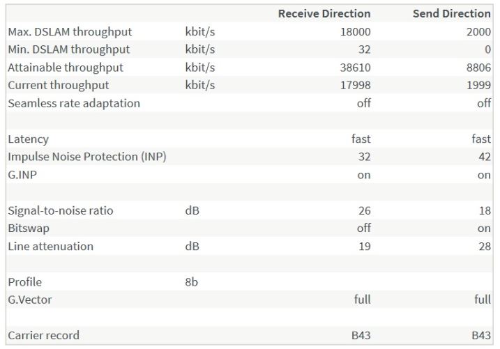

Verdorie, na 4 weken vectoring in zone 4, heeft DLM mijn upload nu *verlaagd* (!) naar 2 Mbps!
En dit terwijl mijn lijn duidelijk meer aankan... De Proximus helpdesk beweert dat ze dit gedaan hebben om de lijn stabiel te houden (terwijl ik al 4 jaar zonder problemen 4 Mbps upload had - zie mijn eerdere berichten in deze draad).
Niet leuk... :-(

Zelf nu een flinke verhoging gerealiseerd mits installatie van een (oudere) Fritz en na TBF een tiental dagen wachten op DLM.
Van 50/10 (non-vectoring) naar 100/30 (mits abon. cap in praktijk 100/15). Best tevreden, op de 100 down zit nog ruime marge als ze dit ooit toelaten, en wegens abo.cap is 30 up nog ruim voldoende.
Alleen vanuit technische standpunt, vreemd dat upload niet boven de 30 zal geraken en SNR slechts 6 (maar stabiel - foutloos) is op een lijn met nu nog 17 download SNR en zeeer dicht bij ROP (21 meter van de ROP met een verzwakking van 0.034 dB - info van betreurd forumlid gbmed aka vuurvos aka quistnix)

Een tijd geleden heb ik hier een O-Box 3 geplaatst ipv een B-Box 2. Al snel had ik toen 40Mbit download. Sinds enkele dagen merk ik dat dit terug hoger is gezet:
Ik kan spijtig genoeg de waarden niet uitlezen :(
Ik veronderstel dat ik nu toch ook op de maximum zit van Scarlet Trio, namelijk 50/4.
Alleszins toch niet slecht voor een lijn die ooit gestart is met VDSL op 16.5/2.
Hopelijk verhogen ze de caps binnenkort, zodat ik waarschijnlijk toch wat meer uploadspeed krijg.
