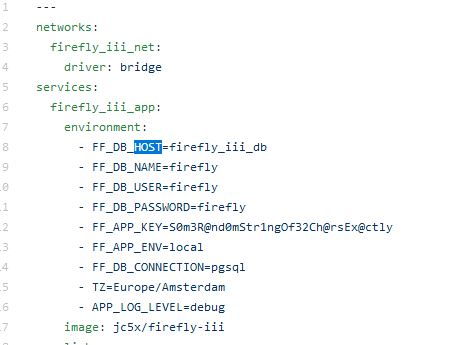

wanneer ik volgende commando' s run
docker-compose exec -T firefly_iii_app php artisan migrate
docker-compose exec -T firefly_iii_app php artisan firefly:upgrade-database
docker-compose exec -T firefly_iii_app php artisan firefly:verify
docker-compose exec -T firefly_iii_app php artisan passport:install
is de fout telkens
SQLSTATE[08006] [7] could not translate host name "firefly_iii_db" to address: Name or service not known

Eerste hit op Google;
Misschien dus eens in je .yml kijken of er ook geen host definitie is ergens (en die ook vervangen door localhost) ?Simply change database.yml line 7 from host: postgres to host: localhost
bartman
- Berichten: 2332
- Bedankt: 29 keer
enkel op die positier2504 schreef:Eerste hit op Google;
Inderdaad, maak van die regel dus eens FF_DB_HOST=localhost

de lijdensweg gaat verder...
ik vond naast de docker-compose.yml file die ik zelf downloadde en plaatste in de map /Users/mijnnaam/Documents, nu ook dezelde? file in het docker omgevingssysteem wanneer ik daar root wordt door docker exec -it df46a17b56bd bash te doen. Die df46a17b56bd is één van de 2 containers 'docker ps -a. Die 2de yml file bevindt zich in de map root@df46a17b56bd:/var/www/firefly-iii#
betekent dit dat ik wijzigingen aan die yml file tweemaal moet inbrengen?
