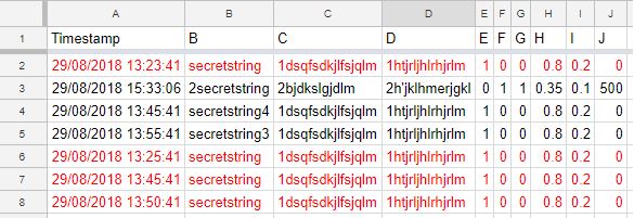

Dit is een screenshot van het Sheets bestand: Bij het uitvoeren van het script zie die dus dat in kolom B de waarde "secretstring" 4 keer voorkomt. Op heden delete deze nu de rijen 6, 7 en 8 en laat rij 2 staan.
Echter als je kijkt naar de Timestamp zou ik de recentste lijn willen behouden, namelijk rij 8. Iemand enig idee hoe ik dit nog in bovenstaand script kan mixen?

Even een update: ik heb het ondertussen in orde gekregen. Blijkt dus dat een JS Script niet zozeer noodzakelijk is om het Sheets bestand up to date te houden wanneer een een nieuwe entry binnenkomt via Google Forms.
Via het Google forum kreeg ik te horen dat wanneer je werkt met Formules in het Sheets bestand dit ook werkt. Dus dit probleem is verholpen.
