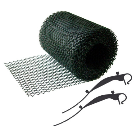

Wij hebben zowel een "spin" in de afvoerpijp als een "rooster" op de dakgoot.
Alleen zoeken we voor die rooster nog een iets robuustere versie.

heist_175 schreef:Wij hebben zowel een "spin" in de afvoerpijp als een "rooster" op de dakgoot.
Afbeelding Afbeelding
Ik heb dat gemaakt met zo'n verzinkte fijne "kippendraad".
Heel goedkoop en gaat toch ook al 3 jaar mee (begint wel een beetje te roesten daar waar de draad geknipt is).
