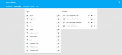

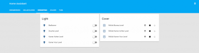

Ik gebruik Home Assistant nu al een hele tijd. Dit om Plex, Philips Hue, Ikea Tradfri, Yeelight, Xiaomi sensors, zelf gebouwde radiator motor (a.h.v. MQTT), onze receiver, ... te bedienen en te laten samenwerken. Zo heb ik onder andere een alarm systeem geconfigureerd, gaan de lichten uit als we een film starten, gaan ze aan als we pauzeren, gaan overal de lichten automatisch aan en uit a.h.v. bewegingssensoren. De mogelijkheden zijn echter eindeloos!
Een nadeel is dat het soms kan gebeuren dat een onderdeel niet meer werkt doordat er automatisch nieuwe firmware is geïnstalleerd op die component. Normaal is dit echter na een week al opgelost.
Alles wordt eigenlijk geconfigureerd in configuration.yaml bestand : zie https://home-assistant.io/docs/configuration/
Elke onderdeel heeft een specifieke configuratie. De onderdelen waarmee Home Assistant samenwerkt kan je hier zien: https://home-assistant.io/components/. Per component staat er uitgelegd hoe je die in Home Assistant moet integreren.
Nog een tip is dat je alle componenten kan laten samenwerken met Home Kit van Apple en Google Assistant van Google. Dus je kan direct alles bedienen met je stem

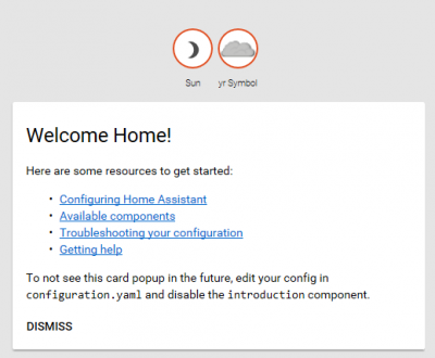

Is dat je hele configuration.yaml? Vind Home Assistant uw Sonos? Vergeet niet dat je Home Assistant moet herstarten na het bewerken van die configuration file.r2504 schreef: Tja, hierin heb ik...
... gezet maar wat nu ? De "discovery:" tag staat er trouwens ook in maar dat lijkt niet te werken ?Code: Selecteer alles
media_player: - platform: sonos light: - platform: lifx
Goh, ben geen Linux kenner en het feit dat ik er RHEL zag bijstaan gaf me enigsinds de motivatie. Waarom geen goede keuze... blijkt dat de stappen die beschreven staan niet compleet zijn en ik toch wel wat troubleshooting heb moeten doen voor het "werkte". Ondertussen krijg ik Home Assistant trouwens niet meer opgestart vanwege een probleem met Python.MClaeys schreef:Vanwaar de keuze voor CentOS? (Niet dat ik zelf een goede reden heb om steeds Debian te kiezen). En waarom denk je dat het geen goede keuze was?
Bizar dat er geen Debian tussen staat... uiteindelijk is dat toch de basis van Raspbian ? Enige suggestie trouwens welke distro aanbevolen zou zijn ?
Tja, het is niet Home Assistant z'n schuld als een andere vendor een niet backwards compatible firmware pushed ?Liko schreef:Dat is toch een reden om niet met dit systeem te werken!
Nee, het overige is de standaard basis configuratie vermoed ik.PieterVO schreef:Is dat je hele configuration.yaml?
Nope, die melding krijg ik ook te zien... over het feit dat hij m'n LIFX lamp niet kan vinden zegt hij zelfs niets.PieterVO schreef:Vind Home Assistant uw Sonos?
Heb ik ook gedaan.PieterVO schreef:Vergeet niet dat je Home Assistant moet herstarten na het bewerken van die configuration file.

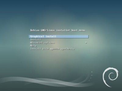

Bizar... ik krijg Debian niet geïnstalleerd in ESX.
Bij het booten krijg ik het scherm...
... en ik kan navigeren met m'n pijltjes, maar als ik op Enter druk bij de (Graphical) install hangt alles

Dat is niet alleen bij ESX het geval, ik had het gelijkaardig bij mijn pc. Gewoon enkele minuten wachten en dan ging hij toch door bij mij. De installatie is de laatste 2 versies traag in opstart (maar tijdens de installatie zelf gaat het vlot). Als je aan het einde een versie zonder gui wil volstaat het trouwens alles af te vinken behalve de system tools. Ik weet niet welke GUI het beste draait op ESX.
- petrol242
- Berichten: 4369
Welke debian image gebruik je? Netwerk-boot, usb, CD,...
Misschien een grafische configuratie in je virtuele omgeving? Probeer anders de console install. Bij Debian gaat dat meestal ook vlotter.

Zelfde probleem... maar de oorzaak zit hem in de console van de vSphere Client.
Ik heb nu even de VMWare host client (web interface) gestart en de VMWare remote console gebruikt... en die stond dus netjes te wachten op het volgende scherm. Blijkbaar refreshed the vSphere client console dus niet correct om één of andere redenen.

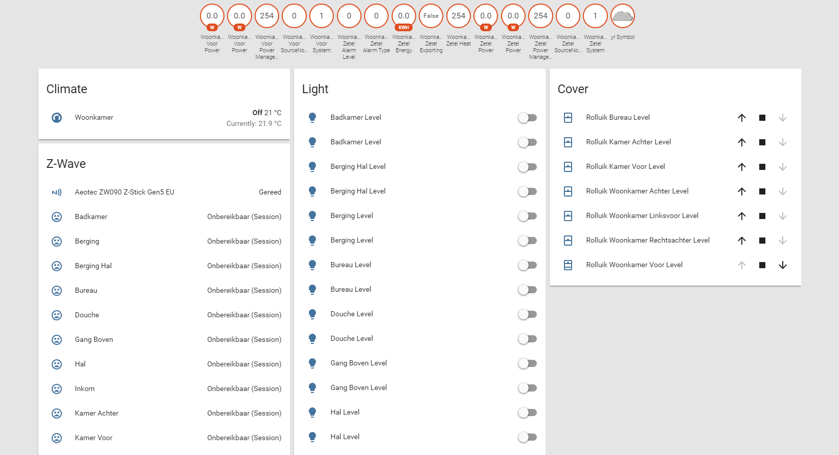

Om een of andere reden krijg ik geen z-wave device paired, maar geen idee of het aan de software ligt (foute adres van de z-wave stick ofzo) of aan de z-wave module. Ik moet me echt wat meer gaan verdiepen in Linux. Foute adres it wass. 433Mhz test ik volgende week wel.

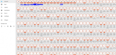

Geen idee of je er nog mee bezig bent. Inmiddels ook wat Z-wave modules toegevoegd en getest. Werken perfect, eigenlijk nog eenvoudig te doen.
Grootste nadeel, het maakt de interface zo rommelig en onbruikbaar (maar dat is aan te passen, moet ik nog zoeken hoe). Heb ook een Qubino Smart Meter, hier wou ik al mijn verbruik mee meten maar ik heb de indruk dat dat niet gaat (het meet wat je er op aansluit, maar je kan er moeilijk je hele kast op aansluiten).

Standaard toont hij inderdaad meteen allen sensoren van z-wave devices maar je kan die inderdaad uitzetten (of op een andere pagina/group plaatsen). Ben zelf nog naar op zoek hoe ik de mqtt stream van Flukso kan gebruiken om het water/gas/elek verbruik te tonen. Heb ik nog niet werkende gekregen, maar moet er nog eens goed de tijd voor nemen.
Grote probleem met HA is dat er zo gigantisch veel mogelijkheden en interessante implementaties zijn dat je op den duur niet meer weet waar starten. Oa. HADashboard en Node-RED lijken me wel eens interessant om te verkennen, maar voorlopig ga ik me eerst op de basis toeleggen
Iig wel leuke tool om in te verdiepen.
Wat heb je van rolluik system ?MClaeys schreef:Inmiddels ook wat Z-wave modules toegevoegd en getest.

Als rolluik modules gebruik ik de roller shutter modules van Fibaro. Omdat ik ze bij mij centraal schakel ben ik voor die van ZwaveCenter gegaan. Die passen op een din rail en zijn degelijker dan dat ik zelf zo iets in elkaar zou prutsen.
Het nadeel van HA, en ik ben er nog niet uit hoe ik het oplos, hij toont elke module 2 keer van verlichting, en slechts 1 van de twee werkt. Maar dat is wel te verbergen normaal.
(en inmiddels ook OpenHab maar nog beperkt dacht ik). In principe is het dan ook te porten naar HA. Ik had eerst eigenlijk Domoticz op het oog, en hoewel ze op sommige zaken zeker voor staan (automations maken met drag en drop, visuele map van het zwave netwerk) ziet het er erg 1998 uit, en mobiel onbruikbaar zonder bepaalde plugins/skins.Als rolluik modules gebruik ik de roller shutter modules van Fibaro. Omdat ik ze bij mij centraal schakel ben ik voor die van ZwaveCenter gegaan. Die passen op een din rail en zijn degelijker dan dat ik zelf zo iets in elkaar zou prutsen.

Gisteren nog wat aan de configuratie zitten prutsen om het overzichtelijker te maken? Dat lukt wel redelijk. Enkel die sensoren in die cirkels wil ik op een andere manier weergeven (want last-boot bvb is niet leesbaar bvb en zo heb ik er nog wel een paar die ik er op wil zwieren). Tof om mee te spelen in de vrije tijd wel, maar een t draait wil ik er niet te veel meer aan komen
