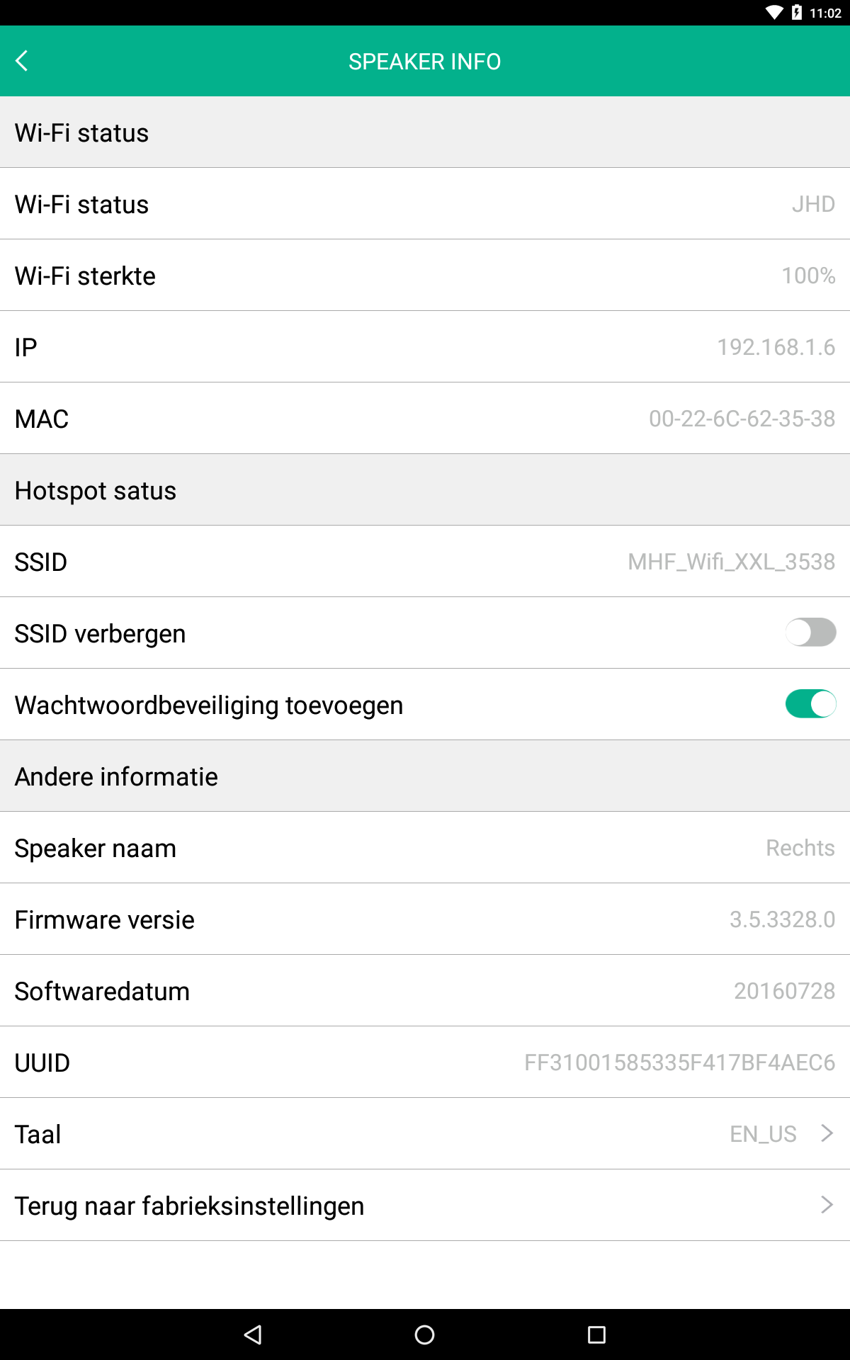

Toch wel Philippe, de speakers spelen tegelijk client en AP (hebben ze nodig voor multi room waarbij een als master fungeert via zijn eigen wifi).
Je kan ze dus misbruiken als extenders, ik zou dat graag kunnen uitzetten maar dat is een andere discussie.

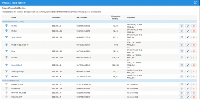

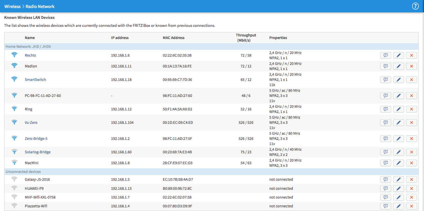

Ik geef jullie eerst een screenshot van de huidige setup: module verbonden via "Rechts", dat is 1 van de wifi speakers. Onderaan zie je bij "unconnected devices" de Piazzetta wifi (de module waar het over gaat) en MHF-Wifi..., dat is de andere wifi speaker. Met deze setup kan ik de kachel bedienen. Dit is misschien ook belangrijk: out of the box is de module een hotspot. In de setup voer je dan het wpa paswoord van de router in en verbind je de module met je router, de verbinding wordt verbroken, de module verliest haar hotspot functionaliteit en maak dan deel uit van je draadloze netwerk.
Dit zijn de ping gegevens van bijgevoegde setup:
PING 192.168.1.4 (192.168.1.4): 56 data bytes
Request timeout for icmp_seq 0
Request timeout for icmp_seq 1
Request timeout for icmp_seq 2
Request timeout for icmp_seq 3
--- 192.168.1.4 ping statistics ---
5 packets transmitted, 0 packets received, 100.0% packet loss
En dit is de traceroute info:
traceroute to 192.168.1.4 (192.168.1.4), 64 hops max, 52 byte packets
1 * * *
2 * *traceroute: sendto: No route to host
traceroute: wrote 192.168.1.4 52 chars, ret=-1
traceroute: sendto: Host is down
3 traceroute: wrote 192.168.1.4 52 chars, ret=-1
*traceroute: sendto: Host is down
4 * * *
5 * * *
6 traceroute: wrote 192.168.1.4 52 chars, ret=-1

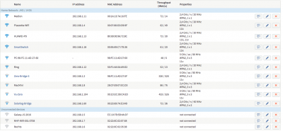

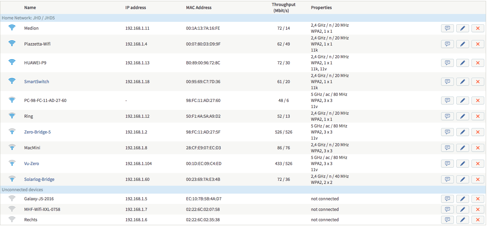

Nieuwe screenshot hierbij. Het verschil met de vorige screenshot: beide speakers werden uitgeschakeld met de stroomschakelaar achteraan. Piazzetta module gereset, wpa code ingevoerd en rechtstreeks verbonden met de FB. En nu staat de Piazetta bij de "connected devies", getuige het blauwe pictogram. Toen alles nog perfect werkte met FW 6.52 stond de Piazzetta module ALTIJD bij de "unconnected devices". En dat is hier nu niet het geval. De module staat uitsluitend bij de "unconnected devices" als ze verbonden is via de wifi speaker. En dan werkt het wel.
Ping gegevens:
64 bytes from 192.168.1.4: icmp_seq=0 ttl=255 time=58.067 ms
64 bytes from 192.168.1.4: icmp_seq=1 ttl=255 time=5.810 ms
64 bytes from 192.168.1.4: icmp_seq=2 ttl=255 time=5.645 ms
64 bytes from 192.168.1.4: icmp_seq=3 ttl=255 time=5.637 ms
64 bytes from 192.168.1.4: icmp_seq=4 ttl=255 time=5.638 ms
5 packets transmitted, 5 packets received, 0.0% packet loss
round-trip min/avg/max/stddev = 5.637/16.159/58.067/20.954 ms
Traceroute info:
1 * * piazzetta-wifi (192.168.1.4) 90.892 ms
Met deze setup kan ik de kachel NIET bedienen.

Hierbij trouwens ook nog een screenshot van de setup van de wifi speaker die dienst doet als hotspot

Ik raak hier voorlopig niet veel wijzer uit, zeer bizar allemaal.
Ik zie persoonlijk niet in waarom de app niet aan de module kan terwijl beiden aan dezelfde AP (de router) hangen, en de module bovendien antwoordt op pings.
Het enige dat ik me voor de geest kan halen is dat ofwel de app gewoon het verkeerd IP gebruikt (misschien het IP dat de module heeft als hij achter de speaker hangt), of dat er bepaald essentieel verkeer tussen de clients geblokkeerd wordt door de router (mDNS misschien). Zelf heb ik geen FB, dus misschien kan iemand met zo'n toestel raad geven over wat het zou kunnen zijn.
Nog een vraagje: in die Android-app, geef je daar het IP in van de module (192.168.1.4), of vindt die app het IP van de module "vanzelf"? Indien dat laatste, is het niet mogelijk om het IP van de module rechtstreeks in te geven (in geavanceerde settings oid)?
Die module heeft ook geen webinterface waar je aankan vanaf je mac toevallig? http://192.168.1.4 (of https) ofzo? Dit wanneer de module antwoordt op de pings (dus wanneer hij verbonden is aan de router).

Wat we weten is dat hij verbindt met de router en dat hij bereikbaar is vanaf een andere client op je router.
Dat hij desondanks niet bediend kan worden ligt dus ofwel:
1) aan de client: gebruikt het verkeerd IP of bevat een andere configuratiefout
2) aan de router: laat niet (al) het verkeer door
3) aan de module: gebruikt het verkeerd IP of bevat een andere configuratiefout
Ik zou iig 1) en 3) proberen uit te sluiten door resets. De module factory resetten, tegelijk de Android app volledig verwijderen en opnieuw downloaden, en dan alles vanaf 0 opnieuw configureren, zonder de module aan de speaker te hangen.
Als het dan nog steeds niet werkt, ligt het wellicht aan 2), en gaat iemand met meer kennis van FB moeten inspringen.

Mijn vermoeden ligt ook bij (de nieuwe firmware van) de FB. Aan de module is niks veranderd. De app heb ik al eens volledig verwijderd, opnieuw gedownload en opnieuw geregistreerd. De module heeft, zowel nu als in het verleden, altijd een IP adres toegewezen gekregen via DHCP. De module zelf valt gewoon niet te configureren, je kan ze enkel verbinden met je draadloze netwerk. Ik heb ergens een flauw vermoeden dat de FB bepaald internet verkeer niet doorlaat richting module en dat er dus iets werd gewijzigd bij de update van fw 6.52 naar 7.01. Ik heb een ticket aangemaakt bij AVM, daar alles uiteen gezet maar AVM kan mij ook niet verder helpen. Zij verwijzen naar de fabrikant van de kachel. Ik heb een TCP poort geopend, zonder succes. Ik heb op aanraden van AVM eens DMZ ingesteld, ook zonder succes. Ik heb de raad van philippe opgevolgd en "individual port sharing" aangevinkt (wat ik hiervoor ook al had gedaan), eveneens zonder succes.
Wat ik ook nog kan doen: boven op zolder staat mijn oude Bbox 3. Ik kan eens proberen om deze aan te sluiten en zien wat het resultaat is.

Had ook al zo'n vermoeden.
Waarmee ik nog minder snap dat het niet werkt achter de router, maar wel achter een router achter de router. Want voor dat laatste moet het verkeer toch ook door de FB.
Enige dat ik me voor de geest kan halen is dat die module zijn IP van achter de speaker registreert op de server in Italie, ook al heeft hij een IP in een ander subnet van de router gekregen. Met dubbele NAT zie ik dan idd gebeuren dat het wel werkt achter de speaker, maar niet achter de router. Dat laatste zou met een reboot opgelost moeten raken, zoniet zeker met een factory reset.
Tenzij natuurlijk dat er nog bijkomende bijzondere karakteristieken aan dit netwerk zijn dat wij niet weten.
Is er echt geen mogelijkheid om die met een lokaal IP te benaderen?

Ik kijk straks wel eens of ik de module kan benaderen door het IP adres in een browser in te voeren. En mijn netwerk is niks speciaals. Er hangen 2 ethernet bridges aan om te kunnen verbinden met toestellen die bedraad niet bereikt kunnen worden. Verder een Android tablet (maar die hangt er al van voor ik die module had gekocht), mijn Mac (maar die staat meer uit dan aan), een Ring wifi doorbell, de 2 wifi speakers. Dat is het zowat. FB deelt IP adressen uit via DHCP. WPA beveiliging en dat is het zowat.
- mailracer
- Berichten: 3872
- Bedankt: 315 keer
Die hotspot functie blijft altijd aktief, je kan ze wel onzichtbaar maken. Deze dient nmlk om alle andere spreakers synchroon te laten lopen.philippe_d schreef: Eens de Stereoboom correct ingesteld is op de router, zou je dit "hotspot" signaal niet meer mogen zien.
Of deze wifi-toestanden echt voorzien zijn om als hotspot te werken weet ik niet direct omdat er niets over gedocumenteerd is, mogelijk is er een filter in de speaker die ander verkeer dan deze van de speakers blokkeert.
Jack, Zet de speaker uit en verbind met je initiële wifi van je router, als alles dan werkt, moet je het bij de speaker gaan zoeken.

Opgelost. En jullie houden de oplossing niet voor mogelijk. Het is de wpa beveiliging die mij hier serieus parten heeft gespeeld. De beveiliging heeft altijd (ook met firmware 6.52) ingesteld gestaan op wpa+wpa2. Ook na de update bleef de beveiliging staan op wpa+wpa2 en daar loopt het nu dus fout. Ik heb de instelling aangepast naar wpa (tkip) en nu werkt alles weer naar behoren. Ik ga het ook even laten weten aan AVM. Men zou redelijkerwijs mogen aannemen dat AVM liggen klooien heeft met het beveiligingsprotocol. De kachel kan weer bediend worden met de smartphone, hetzij via de app hetzij via de webinterface.
In eerste instantie had ik de wpa beveiliging op de FB uitgeschakeld en probeerde dan de module te verbinden. Dat lukte niet omdat ik op de module verplicht een paswoord moest invoeren. Dan maar de beveiliging aangepast naar wpa tkip op de FB, op de module het paswoord ingevoerd en laten verbinden met de FB. Speakers had ik tijdens het proces uitgeschakeld en heb ik uitgeschakeld gelaten om zeker te zijn. Ik zag dat de LED's op de module bleven branden, dat was dus een goed teken. Dan de mobiele data op de smartphone ingeschakeld en de app geopend. En ik had weer toegang tot de bediening van de kachel. Ik heb het aan AVM laten weten en heb hen de vraag gesteld of ze wijzigingen hebben aangebracht aan het wpa+wpa2 protocol. Ik wacht hun reactie af.

De module was wel degelijk verbonden alleen liep het fout met de inkomende communicatie en het IP adres was wel degelijk het juiste wat ik gepingd heb. Dus, mijn probleem is opgelost. Maar... ik heb mij ondertussen wat ingelezen, voornamelijk over wpa beveiliging en kijk wat ik hier vond:
TKIP und CCMP sind Verschlüsselungsmethoden. TKIP (Temporal Key Integrity Protocol) wird von WPA genutzt: Es ist das verbesserte Protokoll, das es gegenüber WEP sicherer machte. Hat aber den Nachteil, dass TKIP die Verbindungsgeschwindigkeit auf 54 Mbit/s beschränkt.
Omdat die module nu blijkbaar verplicht het tkip protocol moet gebruiken, is de snelheid van AL mijn wifi toestellen beperkt tot 54 mbit/s. De beveiliging geldt voor alle draadloze toestellen, ik kan niet een aparte beveiliging instellen voor enkel maar de wifi module. That s**** bigtime...
BTW: ondertussen op de trein met mobiele internet verbinding en op het werk via de wifi van het werk geprobeerd om de kachel te benaderen en in beide gevallen lukt het. Eind goed, al goed. Alleen die snelheid hee.
Daarmee is philippe_d ook op de hoogte van een vreemd beveiligingsprobleem op de FB (met nieuwste firmware).
Ook nog dit: wpa ccmp werkt ook niet i.c.m. deze module. Ik heb het ook uitgeprobeerd.

Dus eigenlijk zou je bij de Italiaanse kachelbouwer moeten klagen dat ie zo'n brakke wifi-module heeft ingebouwd?
Je zou anno 2018 (al heb je die kachel eerder gekocht, 2016? 2017?) toch wel mogen verwachten om WPA2 te kunnen gebruiken.
Een kachel buiten flikkeren is natuurlijk niet evident, maar ik heb - jaren geleden - alle niet-WPA2 toestellen buiten gegooid (losse NIC's gekocht en een nieuwe netwerkprinter).
Een oplossing zou kunnen zijn (wat ik eerder al had gesuggereerd als test):
- stel uw FB in op WPA2 en volle snelheid
- zet een aparte AP in de buurt van uw kachel en laat die op WPA en een lagere snelheid
Een eenvoudige AP kost nieuw €30 ofzo en €5-7 per jaar aan elektriciteit (24/7 5W), al kan je de AP ook afschakelen als je uw kachel niet gebruikt.
